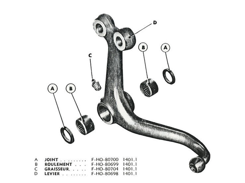

26 février 2011 à 13h50 #104418
Bonjour,Un éclaté : (La bague bronze a été remplacée par deux roulements à aiguilles)
26 février 2011 à 13h52 #104419Ok merci pour le levier, il me manque A (A858) et B (A857).

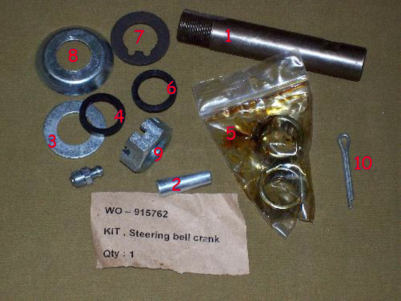

26 février 2011 à 14h06 #104421J’ai vu qu’il existait un kit de réparation :
http://www.normandjeep-military.com/jeep-mb–gpw–m201/direction/66475-kit-axe-de-levier-double-zoom.htmlSi je ne me trompe pas, les 2 roulements et les 2 joints noirs sont pour le levier.
Pour les deux rondelles (plate A860 et créneau A859), comment les place-t-on?
26 février 2011 à 14h17 #104422
Re,Ordre de montage des pièces :
Sans oublier le graisseur bien sûr ! Les roulements à aiguilles se mettent dans l’alésage du levier-double. 😉
26 février 2011 à 14h26 #104424j’ai fais ce travail l’année dernière et je me suis bien emmerdé pour enlever la clavette et l’axe qui étaient bien figés .
tu extrais la clavette en tapant avec un chasse goupille vers la roue avant gauche ; moi j’ai même du la percer parce que les bidasses ont du se tromper de sens au montage.pour l’axe même boulot de bas en haut avec une chasse de diam.équivalent .
pour les rondelles pas de soucis .1 dessous ; 1 dessus .
pour les douilles ,bien nettoyer les surfaces intérieures su palonnier ,bien les centrer et les enfonçer sans taper par exemple au serre joint ou doucement à l’étau.
attention aux trous de graissage , ils doivent êtres en face du graisseur .les douilles doivent êtres enfonçées jusqu’a permettre au joint caoutchouc d’affleurer la surface du palonnier .
Bonne chance pour le démontage.26 février 2011 à 15h02 #104425Merci beaucoup.
