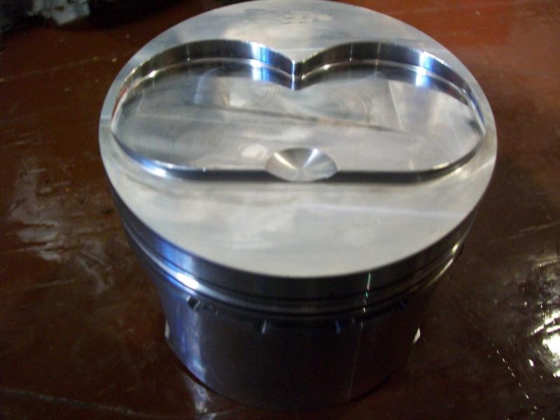

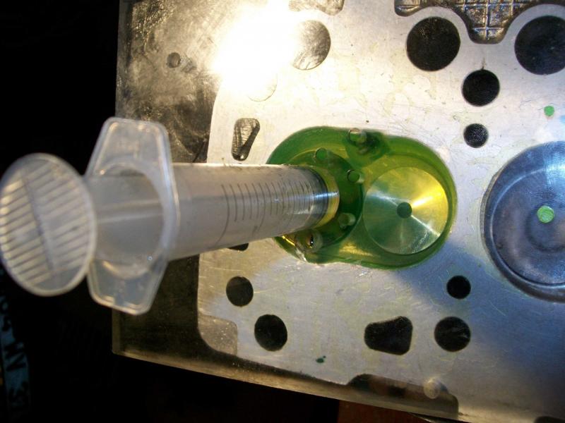

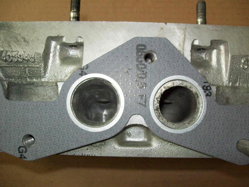

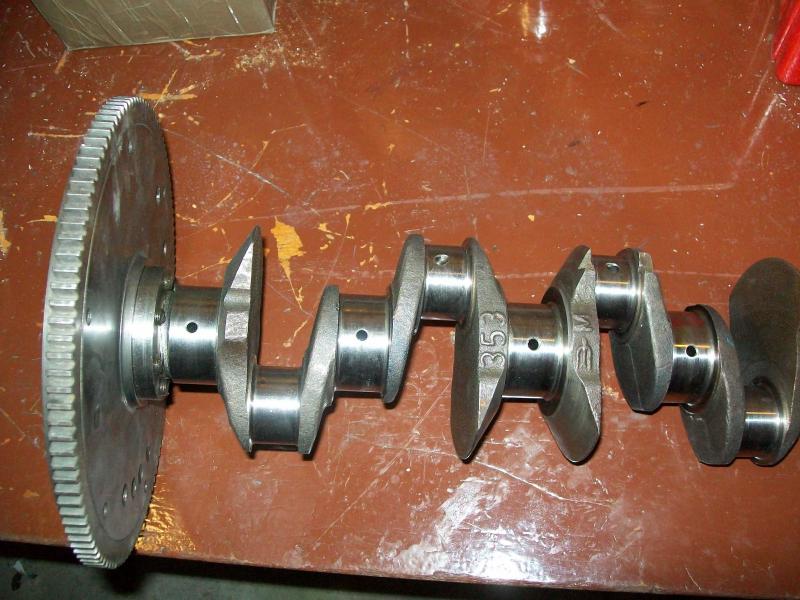

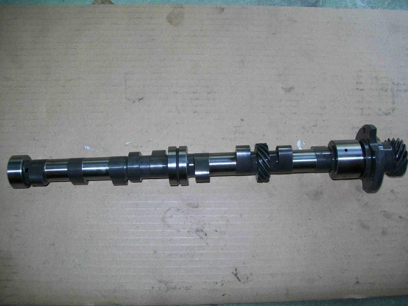

Quelques photos de la préparation du moteur de ma simca 1000 rallye 2.
Caractéristiques : 1300cc, 134 cv à 9000 trs/min (puissance relevée au banc)Agrandissement des conduits (celui de droite est d’origine)
Allègement et équilibrage du vilebrequin et du volant moteur
Avant
Après
Augmentation et contrôle du rapport volumétrique
Les pistons sont forgés, ils sont plus résistants en étant plus légers. Ils ont une forme spécifique pour laisser la place aux grosses soupapes.
Pour ceux qui ont des notions de mécanique l’arbre à cames est un 330°.
Toutes les pièces ont été modifiées
Ont obtient un moteur très pointu, le moteur est totalement creux au-dessous de 4000 trs/mn puis il monte très rapidement dans les tours….Tout le contraire de ce qu’il faut pour une jeep 😉
