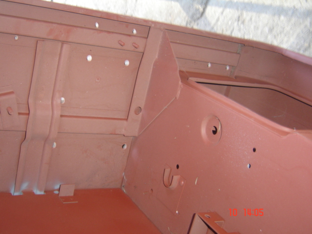

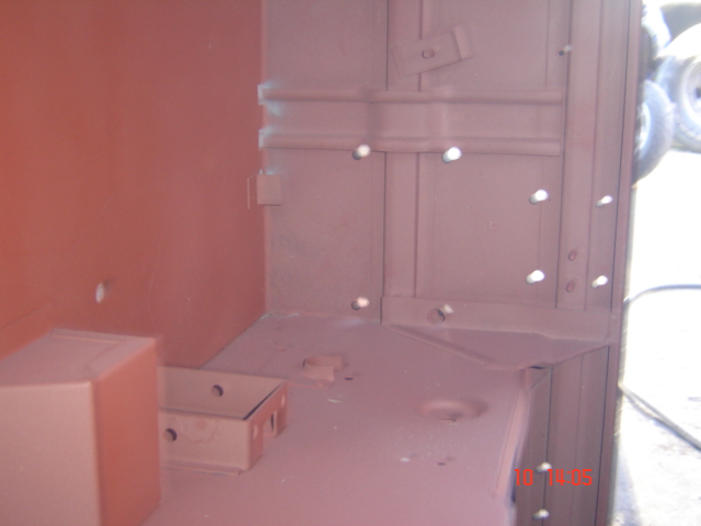

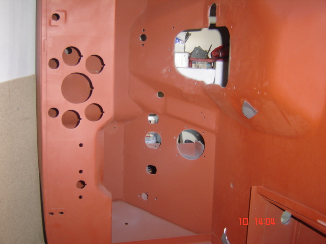

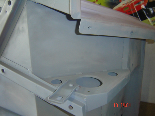

tres belle qualite de fabrication tole epaisse,seul hic les omegas ,ils sont comme a l’origine avec du bois a l’interieur.Pour les photos je les prend aujourd’hui
10 février 2008 à 9h37 #51441ils ont un catalogue bien detaillé, ya qu’a demander
10 février 2008 à 10h15 #51444Bonjour Forban,
Oui, j’ai bien vu le catalogue sur le site mais pour les détails, c’est pas visible !
Je cherche à voir si les soudures sont respectées (soudure par point, soudure par tiret arc, …) mais aussi, s’ils ont respecté les process d’emboutissage (plancher avant, omégas, …)
C’est pour ça, que les photos de Dr33jeep peuvent être d’une grande utilité pour comparer avec les autres fournisseurs de caisse de Jeep.
Dr33jeep, merci à toi pour les photos que tu vas nous fournir 😉

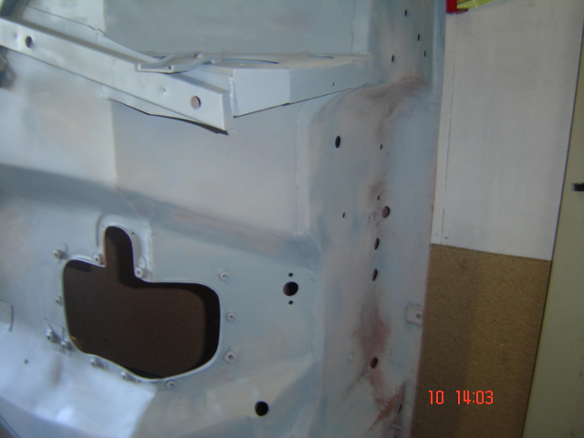

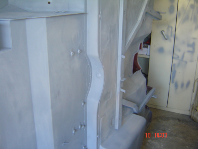

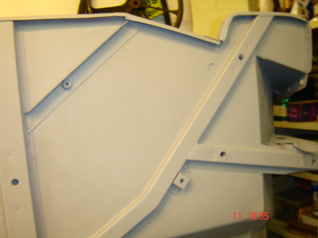

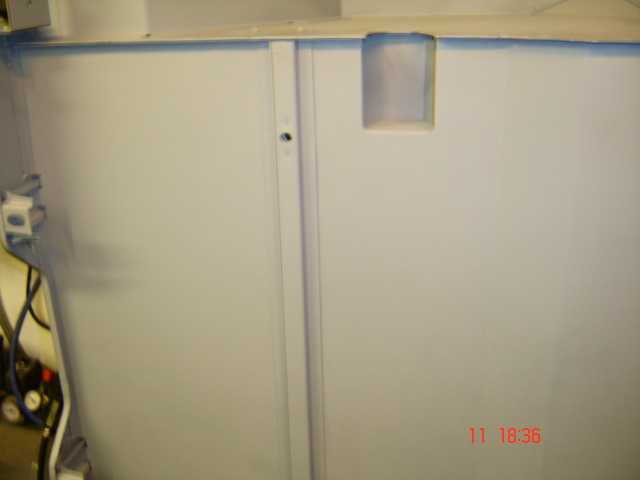

Voici les photos de la caisse de Dr33jeep :
Merci à toi Dr33jeep 😉
Peux-tu nouys faire une photo des omégas sous le plancher AV ?
Merci d’avance,
11 février 2008 à 17h51 #51503J’ai fait partir 4 photos sur ton mail,le dessous a reçu sa seconde couche de gris navy.
11 février 2008 à 17h57 #51506Si tu epux , tu vires les bois des omégas et tu y injectes de la mousse expansive après avoir traité avec du rustol ou autre , c’est radical.

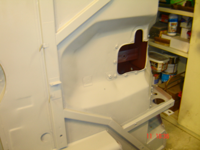

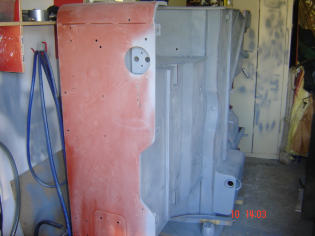

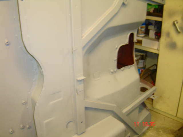

11 février 2008 à 18h20 #51509Re,
La suite des photos envoyées par Dr33jeep :
