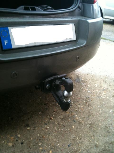

21 avril 2011 à 18h48 #106439Pour ceux qui pourront être intéressé …..
Moi je voulais mettre une remorque 750Kg max “normale/actuel” sur ma jeep sans faire de modif , ni changer le crochet .
J’ai juste modifié légèrement ma remorque et fait une béquille d’adaptation .
Et ça s’installe et s’enlève en 10 sec .
22 avril 2011 à 4h45 #106458Bonjour
Belle réalisation!!
Le seul souci , est de trouver un anneau22 avril 2011 à 6h48 #106462Ces anneaux acier forgé ( à souder ) se trouvent chez tous revendeurs/fabricants de machines agriculture 😉
Tous dimensions , tous tailles 😉
Il faut juste bien souder l’anneau .[ Edité par william le 22/4/2011 9:49 ]
23 avril 2011 à 10h21 #106502Bonjour,
Ici, un beau schéma :
http://www.catalogue.bosal.com/pdf/pdf_mi/026412.pdfque voici :
Il n’y a plus qu’à changer de crochet.
