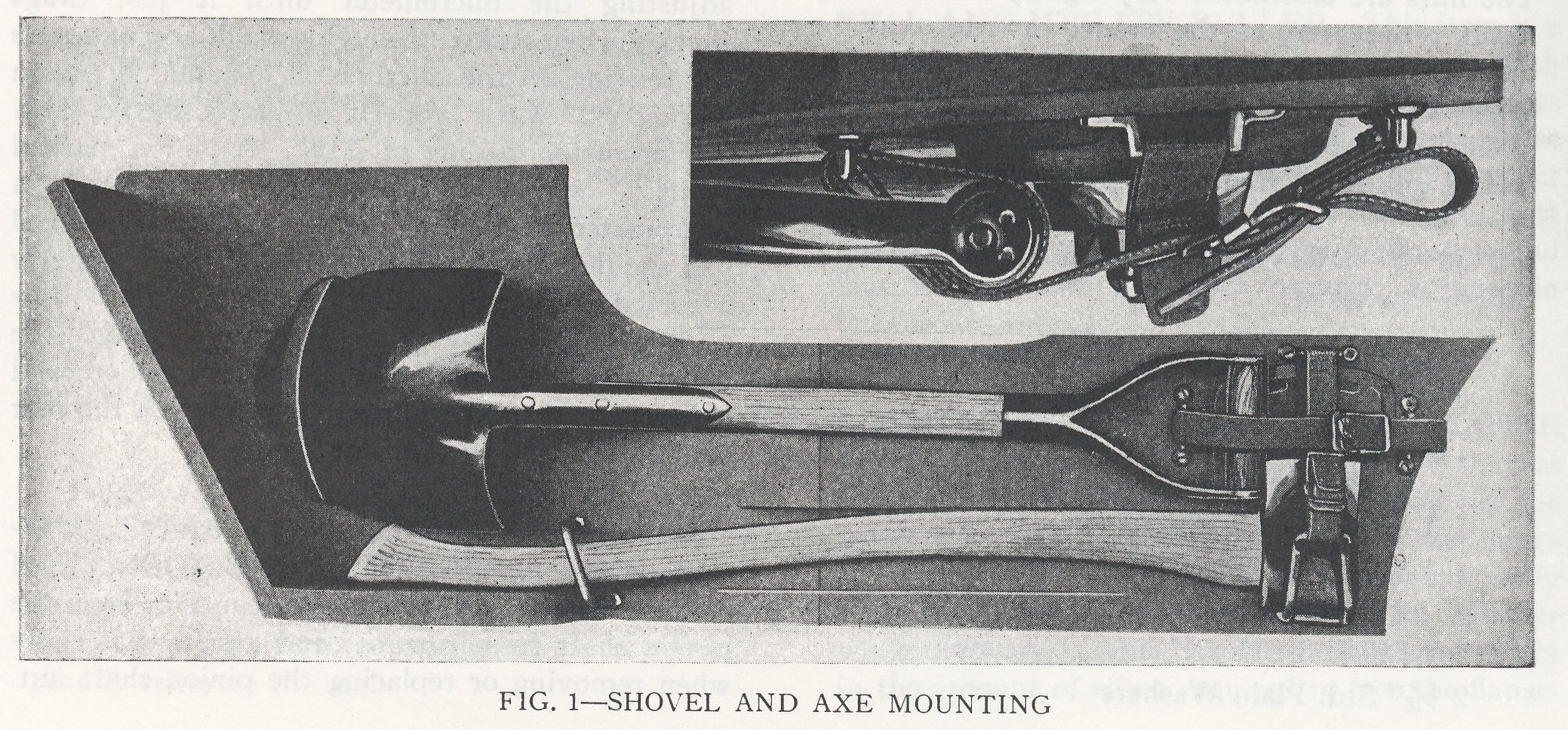

      je cherche des photos (d’époque ou de restauration) de MB/GPW ou l’on voit comment est soudé le fourreau de la hache et comment est fixé le U qui tient le manche de la pelle sur la caisse.
      #60151
      jean-mariejean-marie
        Va encore voir tes mails 😛
        #60166
          le U c’est pour le manche de la hache 😉
          pour la pelle il y a les pontets
          #60186
          travisbushler
            ah ba alors j’aimerais voir une photo des pontets si possible sans la pelle qu’on y voye claire. C’est de ça que j’ai besoin car j’ai l’impression que ça a été modifié sur ma Jeep. Merci

                    Ben sur ta caisse je n’avais pas encore remarqué:
                    Soit support inférieur de hache early (2 vis) soit grosse bidouille.
                    #60215
                    Benleroy
                      Je dirai grosse bidouille car vu les points de soudures qu’il y avais autour… (aucune vis)
                      La piece a volé au bac de toute façon, elle était irrécupérable.

                        Je crois que j’ai le meme truc que Benoit ! J’ai mis une photo. Comme l’ancien proprio a refait le logement du réservoir peut etre a t’il bidouiller aussi une attache.
                        C’est normal le système sur ma photo ?
                        #60219
                        travisbushler
                          voici la photo
                          #60220
                          Benleroy
                            Non pas normal dutout en fait.
                            La piece doit etre boulonée. Sur la mienne elle a été soudée et les trous ont été remplis.
                            Sur la tienne apparament c’est une patte qui ne peut etre que soudée.
                            #60224
                            travisbushler
                              en effet benoit, chez moi c’est soudé. J’aimerais bien voir en gros plan sur une photo comment c’est fait cet endroit a l’origine que je mette ça a jour sur la mienne…
                              #60232
                                Support early à deux vis
                                Le standard est à 4 vis
                                #60233
                                Benleroy
                                  Regarde la position des trous des vis sur la mienne, ils sont en bas ;).
                                  Jolis F sinon
