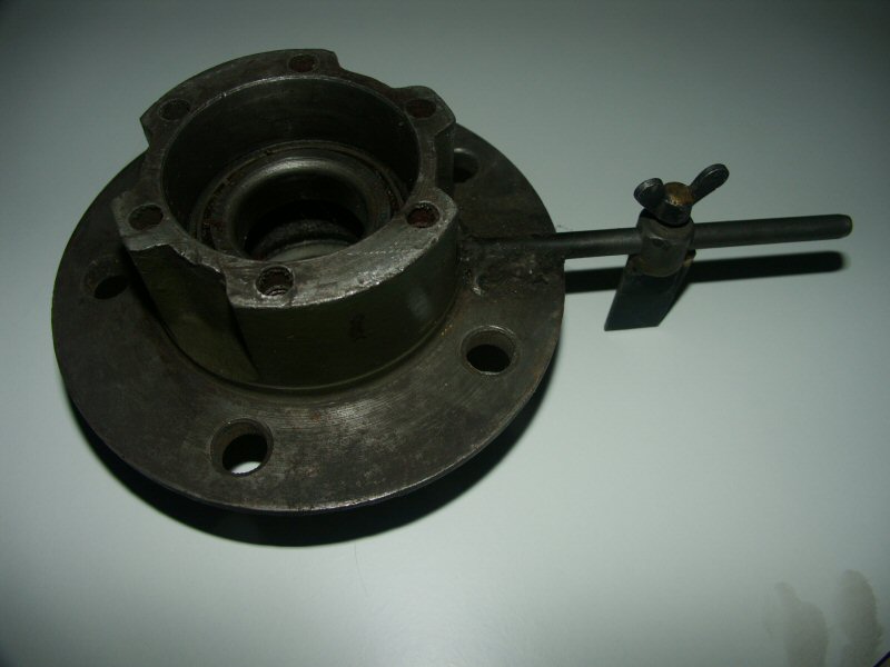

30 mai 2007 à 6h08 #42707Bonjour,
Pour intervenir sur votre Jeep, pensez tout de même à consulter les “TM” 😉 Tout est décrit de façon très précise.
Maintenant, si vous trouvez que le réglage des machoires est un peu laborieux, il est facile de fabriquer un outil qui vous rendra bien des services !
Il faut utiliser un vieux moyeu de roue sur lequel on vient souder une tige métallique de 8 mm de diamètre qui elle même servira à fixer une reglette coulissante. (c’est pas très claire hein 😛 ) Je vous posterai une belle photo dès ce soir.Ce montage permet de règler vos machoires de freins sans monter les tambours.
Yellow-corner.

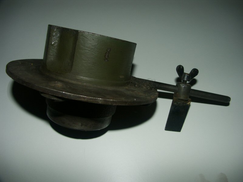

31 mai 2007 à 5h53 #42716Bonjour,
Voici l’outil dont je vous ai parlé pour régler les machoires de freins :
Yellow-corner.

5 juin 2007 à 13h28 #42802Bonjour Michel94,
Le fait que tes tambours soient plus ou moins usés n’a pas d’importance !
Sur le montage présenté, la reglette est coulissante et règlable par l’intermédiaire de l’écrou papillon.
Je vous confirme qu’il est très rapide de régler les machoires avec cet outil ! Même s’il faut démonter le tambour en place.
De plus, j’en profite pour vérifier l’usure des machoires, vérifier l’état du cylindre de roue et faire un bon dépoussiérage de l’ensemble.
Plus de soucis avec les excentriques 😀
Yellow-corner.
