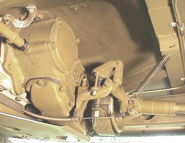

Mais aujourd’hui je suis dans une impasse, j’ai changé mon système de frein à main à bande par un système Ford/M201.
Mon problème vient de l’arrêt de gaine bas du câble de frein a main qui est vers le tambour.Je n’arrive pas savoir ou il se fixe.
j’ai eu beau chercher sur le net,je n’ai rien trouvé.
Si quelqu’un à des infos ou des photos , ça serait tres sympas

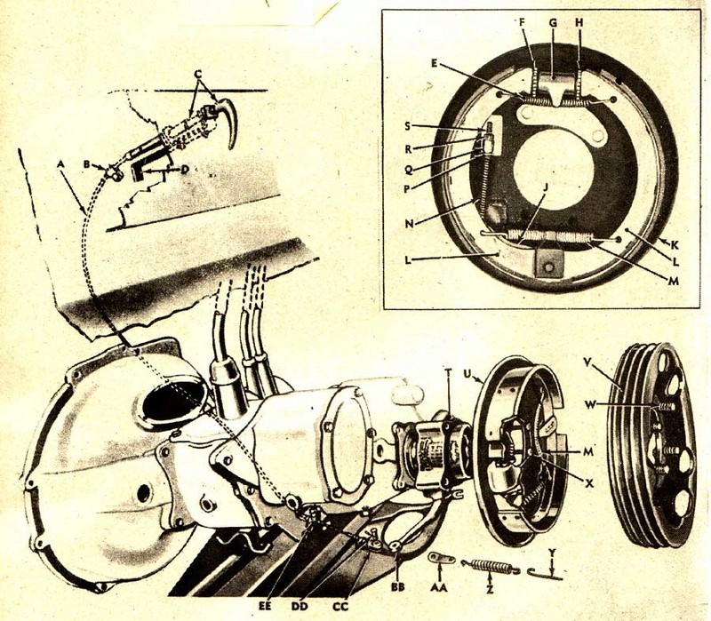

27 septembre 2016 à 15h32 #147166Merci pour votre aide.
j’avais déja visualisé le schéma technique mais ..mais je le trouvais peu précis.
je vais utiliser la photo de Jean Marie..ça me parle mieux…

Jean Marie me met une photo de T90 un pot d’échappement qui traverse a coté .. on est loin du montage” réglementaire” … …

voila le montage réglementaire jeep Hotchkiss M201
tambour Metal 😉 😉

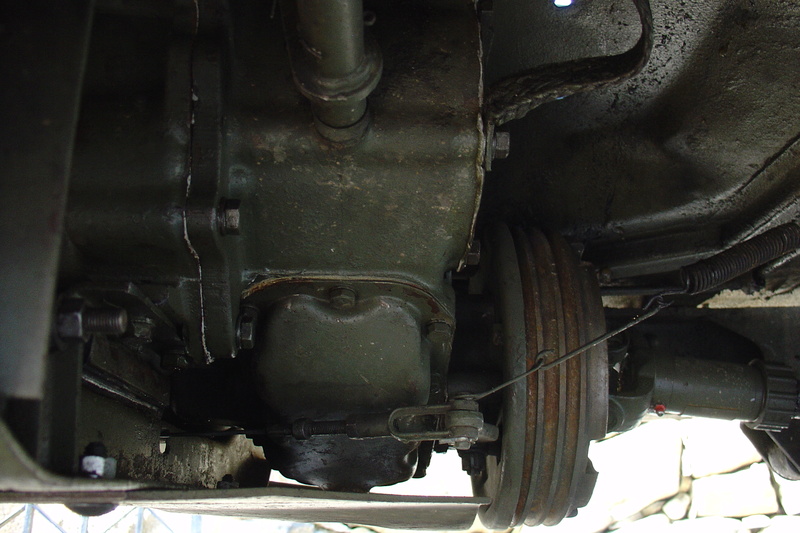

montage willys

Et vive les Willys.. 😛28 septembre 2016 à 11h45 #147178Bon effectivement ..la photo de Jean Marie n est pas realisable le cable est trop court…
Quand au cable qui passe dans la traverse c est du m201..il semblerait (vu sur d autres topic ) que ford ne faisait pas comme ça.
Du coup..j ai sortis la perceuse…un trou dans le haut de la traverse et l arret de gaine est vissé. .21 octobre 2016 à 17h12 #147343Bon si vous avez entendu jurer c’est moi…prostitué de câble..
Merci Lolo , Merci Hervé ça va beaucoup mieux j’ai retrouvé un trou dans ma jeep salade qui sert à fixer l’arrêt de câble côté frein..Bon , il y a bien quelques (petits ) morceaux f ..Mais elle roule celle là ..a bientôt avec un Kouig aman sur le capot de celle de Hervé ..hein Lolo.. 😛[ Edité par Jeep35 le 21/10/2016 19:12 ]
