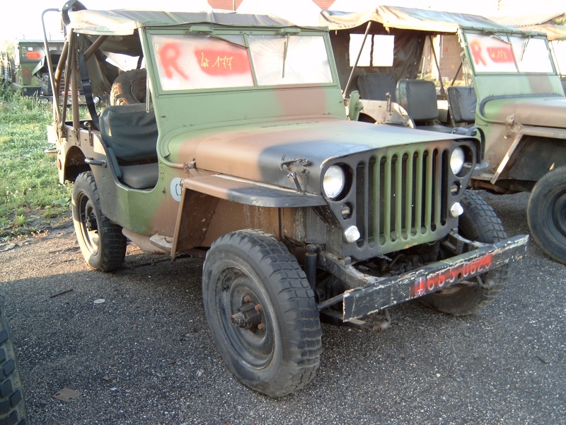

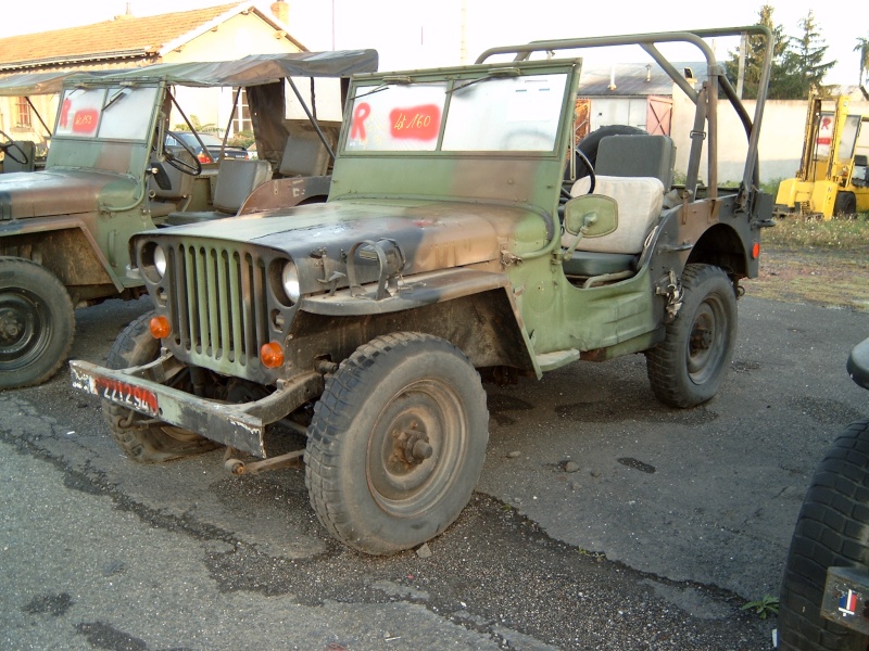

23 juillet 2018 à 15h53 #151553Bonjour
meme probleme ( je ne peux pas placer l’arceau de bache en mode replié )m201 avec arceau securité origine
ca passe pas
pourtant sur cette photo (vente domaniales )on dirait qu’ils sont pliés
“>une idée ?
merci 😉23 juillet 2018 à 19h22 #151554Bonsoir,
Sur la photo vente domaniales, l’arceau capote de la 1ère Jeep est bien plié mais il me semble qu’il n’est pas emboîté dans les supports. Il semble posé et deporté sur la droite du véhicule.
23 juillet 2018 à 19h29 #15155523 juillet 2018 à 20h03 #151557merci mais c’est quand ils sont pliés que je voudrais voir car il semble que l’on ne peut pas les repliés avec l’arceau de securité 🙁
