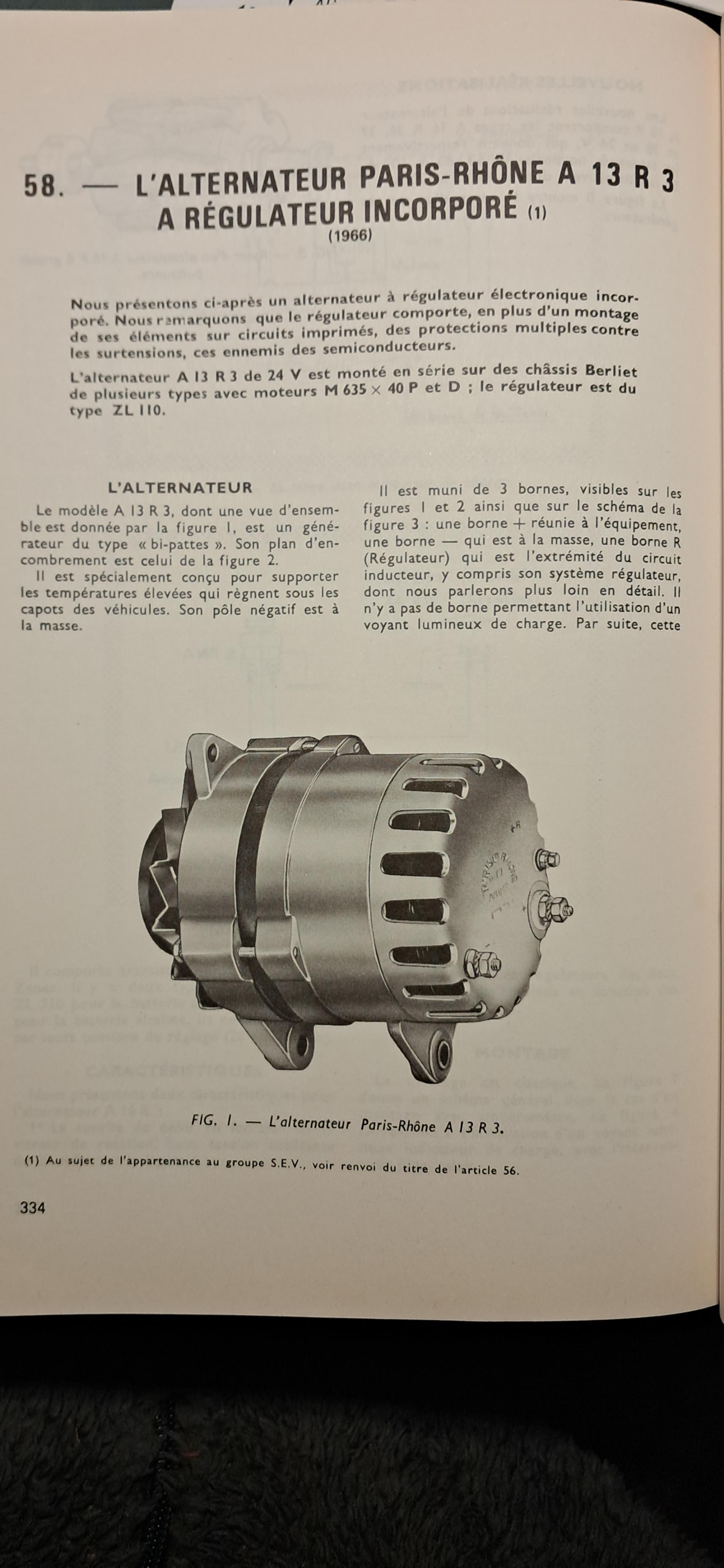

21 mars 2026 à 19h43 #177204Voilà plusieurs semaines que je galère avec mon alternateur 28v et sa lampe témoin de charge.
J’ai donc installé une lampe témoin de charge, qui ne s’éteignait pas moteur tournant.
J’ai redéposé l’alternateur et vérifié méthodiquement TOUT. Jusqu’à extraire les diodes. Seul composant que je ne pouvais vérifier: le régulateur intégré. Tout remonté, lampe témoin ne s’éteint toujours pas.
En plus de cinquante années de pratique de la mécanique et de l’électricité auto, je n’avais connu pareil échec.
Très récemment, sur LEBONCOIN, je vois à vendre le bouquin de Gory sur les alternateurs. A peine l’ai-je reçu, je regarde le sommaire, où je trouve l’étude de celui qui me nargue depuis trop longtemps. Et dans cette étude je trouve ceci :
“Il n’y a pas de borne permettant l’utilisation d’un voyant lumineux de charge. Par suite cette dernière ne peut être indiquée que par un ampèremètre.”
J’ai redéposé la lampe témoin. Branché le fil de la borne “+reg”, au fil du 24v allumeur.
Coup de démarreur, démarrage instantané , 25 Ampères à 2500 t/moteur .
Tout va bien .
22 mars 2026 à 14h20 #177226Une photo de ton alternateur.
