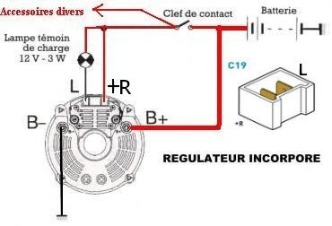

        j’ai monté un alternateur de voiture civile type A13N157 , il faut le voyant pour que le régulateur interne fonctionne
        le voyant doit faire 3W sur 12 V de manière qu’un courant de 0,25A passe, si o ne veut pas mettre le voyant sur le tableau de bord on peut le mettre où on veut, ou remplacer le voyant par une résistance pour obtenir ce courant de 0,25A

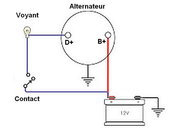

            Il me semble bien qu’il faut brancher le D+ à la lampe témoin alimentée après contact, et le B+ sur le +bat. , et c’est tout, l’alternateur à la masse bien sûr.

                il faut essayer ça, je pense que c’est pas n’importe quelle voyant , probablement le même genre que le schéma publié plus haut.
