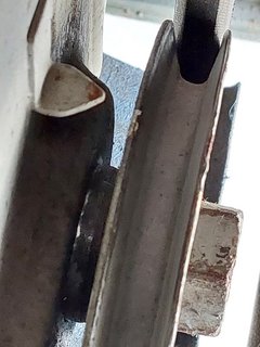

                    Alors voilà ce que j’ai. J’ai même découvert du coup une trace blanche sur la poulie en face de ce repère sur le carter. A quoi il correspond du coup ?
                    Je suppose que c’est l’avance ? Dois-je me caler dessus ?
                    J’ai une lampe stroboscopique…..
                    #165450
                    dandepdandep
                      Si le repère de la poulie aligné avec la flèche correspond au repère du volant, tu peux utiliser la lampe strobo là dessus.
