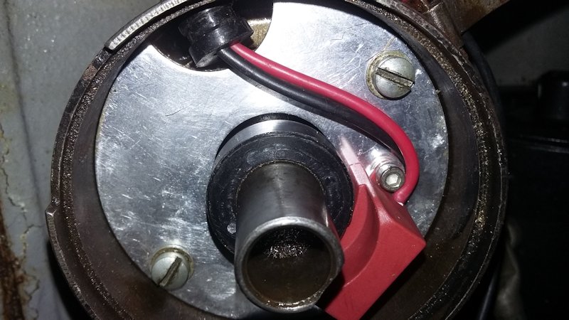

      Je viens d’acheter un allumage électronique. Le vendeur ne fournit pas de mode d’installation.
      Ca parait simple malgré tout avec le peu de consignes du site du revendeur.
      Juste quelques branchements …. Je pense que les miens sont bons (c’est difficile de se tromper).
      J’ai fait aussi un demi-tour au plateau comme il n’y a pas de décentrage des vis. Pas mieux !
      J’ai joué légèrement à droite et à gauche avec l’allumeur. Pas mieux !
      Et comme j’avais dû perdre mon calage en allant à droite et à gauche, j’ai recalé en portant le gros câble qui part de la bobine vers la culasse afin d’obtenir l’étincelle (au 1er cylindre).
      Et dernière chose que j’ai fait, c’est de voir au multimètre qu’il y avait bien la masse jusqu’au plateau…
      Avez une idée, un piste pour faire redémarrer la jeep ?
      Ca ne se voit pas sur la photo, mais j’ai bien entendu essayé de démarrer avec le doigt d’allumeur.
      Merci à tous 😉

          Dans ton cas 2 choses possibles: 1) le calage de l’avance
          2) le montage.
          Vu que tu as touché au réglage de l’avance je pense que tu devrais remonter l’origine reprendre le réglage de l’avance et ne plus toucher à l’allumeur. Pour le montage vérifier la continuité des fils et bien suivre la méthode qui c’est vrai n’est pas compliquée.
          Enfin assures toi que ta bobine est compatible et en bon état. (résistance 3 ohms mini)
          Info: pour le montage de la platine l’arrondi vers le haut et le module vers le bas

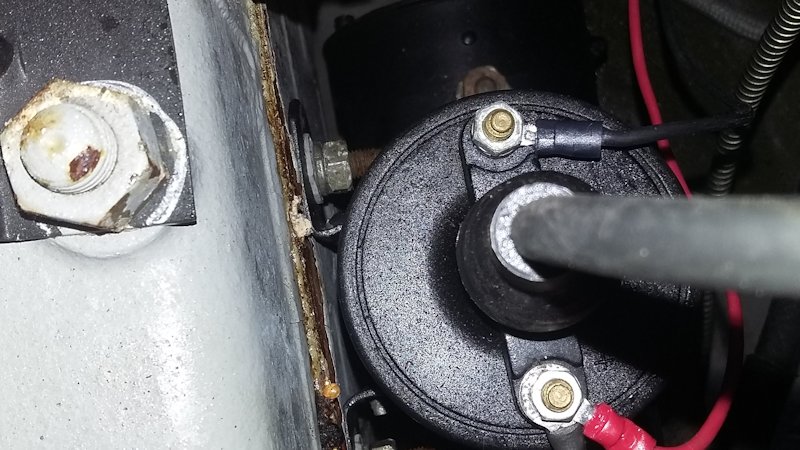

          sur la bobine: borne “rup” brancher le fil noir, borne + “bat” brancher le fil rouge

            – au multimetre, je stabilise à 1.5 Homs sur ma bobine et sur une autre en stock. Je suis en 6 volt.
            Ca viendrait donc peut-être du nombre de Homs … Sur le lien, on parle de bobine qui respecterait ce nombre de 3 homs mais c’est valable pour du 6 volt (ou pour 12 volt)… ce n’est pas indiqué ?
            Je ne trouve rien sur le net de comparable en 6 volt avec un nombre de Homs suffisants ?

                salut Godevil,
                non c’est pas bon cette réf. est pour le 12v, pour du 6v la réf. Pertronix est : 40011, maintenant je sais pas si tu vas en trouver, sinon va voir chez les vendeurs pièces de voitures anciennes (je sais que çà existe en Boch)
                Pour résumer ton problème est surement là, il faut une bobine de 3 ohms sinon çà fonctionne pas.
                Attention: les bobines 40.000v ne doivent pas être utilisées sur un allumage classique.
