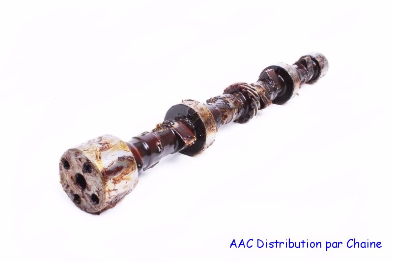

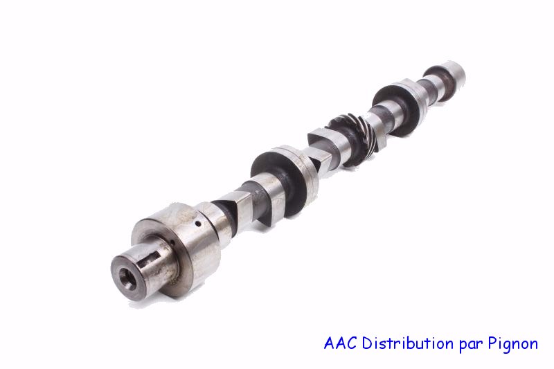

      Si l’ on prends un bloc moteur distribution par chaine ww2, peut on prendre tout ses éléments interne et les placer dans un bloc moteur a distribution par pignon céloron après guerre?
      Je me pose des questions au niveau de la distribution…faut il changer le vilebrequin et l’arbre à came???
      Je sais on a déjà parler de ça avant, mais pas dans cette configuration il me semble!!!
      Si vous pouviez m’éclairer, ce serai kool!!

        Concernant le vilebrequin, je pense que c’est le même, par contre pour l’arbre à came, compte tenue qu’il ne tourne pas dans le même sens, tu ne pourra pas le substituer.
        Le reste, poussoirs, bielles, pistons, etc. ça doit se monter.

            Je confirme, l’arbre à cames est différent entre distribution par chaine et distribution par pignon.
            Extrémité différente pour fixation de la roue dentée de la chaine ou du pignon Celoron.
            Autre différence, le pignon d’entrainement de la pompe à huile dont les dents sont inversées.
