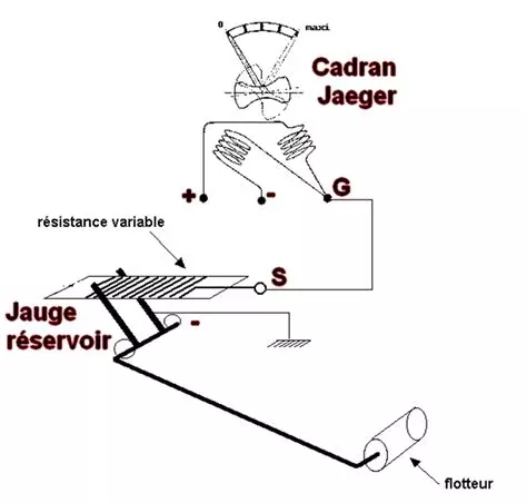

                      Un dessin du principe de fonctionnement.
                      #175792
                        Explication :
                        Lorsque le réservoir est plein, la résistance de la jauge est nulle donc aucun courant ne passe par la bobine de gauche (à la masse des 2 côtés) et l’aiguille est attirée vers la droite par la bobine de droite.
                        Lorsque le flotteur s’abaisse, la résistance de la jauge augmente et un courant peut circuler dans la bobine de gauche diminuant l’effet de la bobine de droite ce qui attire l’aiguille vers la gauche.
                        La sonde et la jauge doivent être compatibles car l’effet dépend des résistances relatives de la bobine de gauche et de la sonde.
                        De bons contacts de la sonde jusqu’à la jauge et une mise à la masse correcte de la sonde et de la jauge sont aussi indispensables pour un fonctionnement correct pour ne pas ajouter des résistances parasites dans le circuit.
