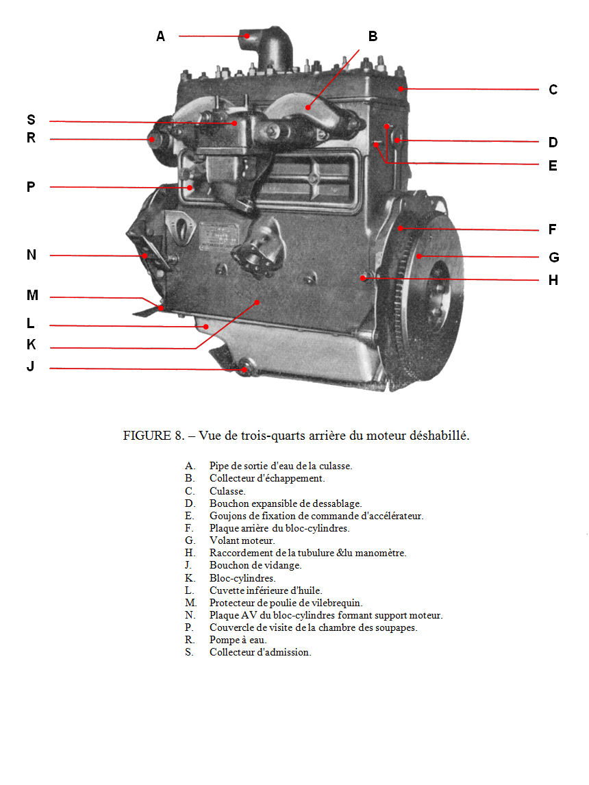

Sinon, le couvercle de visite de la chambre des soupapes est repéré par la lettre “P” sur le schéma qui suit.
En enlevant ce couvercle, tu auras accès au réglage des soupapes et tu pourras voir l’état des ressorts, le jeu entre les soupapes et les poussoirs, …
Bien sûr, tu ne verras pas les sièges, ni les têtes de soupapes mais si c’est juste un problème de réglage, tu auras gagné du temps et de l’argent.
