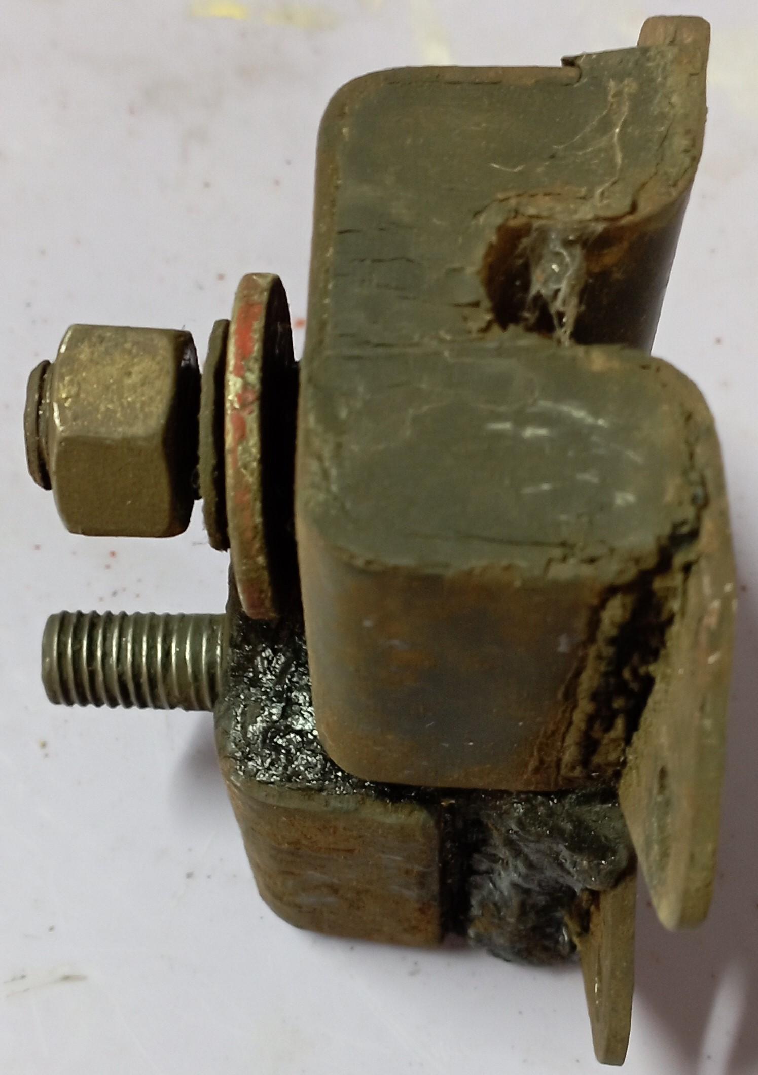

      Salut les jeepers,
      j’ai enfin trouvé pourquoi la barre de direction tape sur la pompe à huile : le moteur est trop bas, il manque 10mm sur les silentblocs ! Pfff ces revendeurs de pièces 😠 Je fais faire des cales à glisser dessous pour rectifier le problème.
      Affaire à suivre

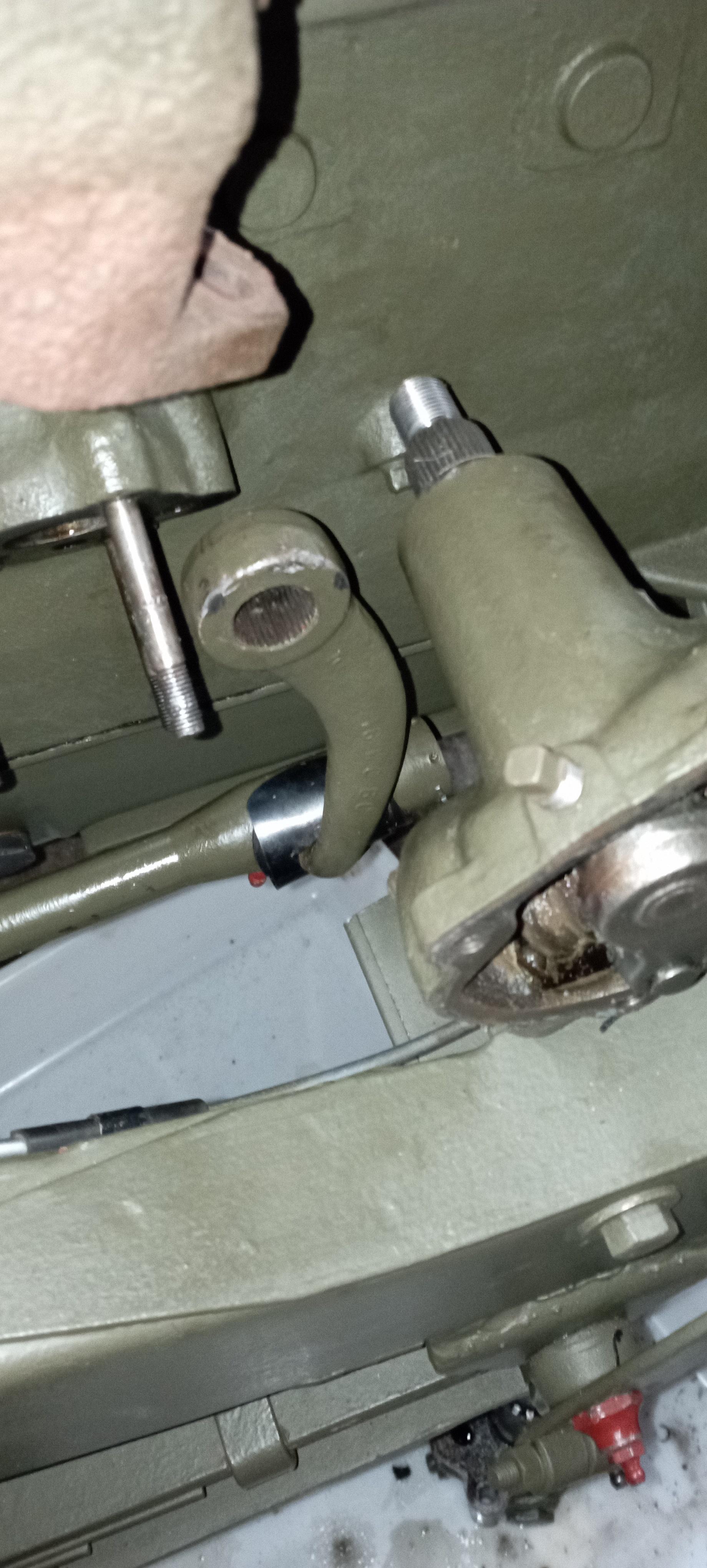

          Stef54Stef54
            A tu une REF sur le bras pitman? Normalement: WOA1116 ou WOF je me pose la question si il n’éxiste pas d’autres bras suvant les différents modèles de Jeep je ne parle pas de 201 MB ou GPW mais les autres commes les JH ou M38 par exemple. Jais trouvé ça pas avec la >RE>>F habituel https://www.salistregarage.com/fr/catalog/jeep/30/m38/138/other-axle-steering-parts/228011/?to=ES&currency=EUR Contradictoire avec l’autre lien. https://4x4pieces-center.com/7558-bras-pitman-direction-41-71-jeep-willys-mb-cj2a-cj3a-cj3b-cj5-cj6-hotchkiss-m201.html Bruno
            le bras pitman est celui qui était dessus avant que j’attaque la restauration

            Stef54Stef54
              J’ai rencontré le “problème” qu’on voit sur la photo :
              J’ai eu le même problème, du coup j’ai racheté un secteur neuf
