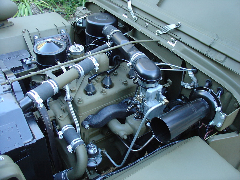

      Bruno passssssss possible sinon j’aurai plein de boutons!!
      j’ai les photos détaillées sur mon disque dur externe.. avant que mon premier ordii me lache , j’ai put tout sauver …
      laisser moi un peut le temps de tout reclasser et je reviens vers vous pour les photos en détails du moteur …
      je ne l’ai pas sous la main actuellement….
      mais c’est bien la première jeep que je trouve aussi proche de la mienne aurais tu des photos stp ???
      et c’est vraiment rare aussi… sur le forum , je pense que l’on ai les premier ..Nonnnn???

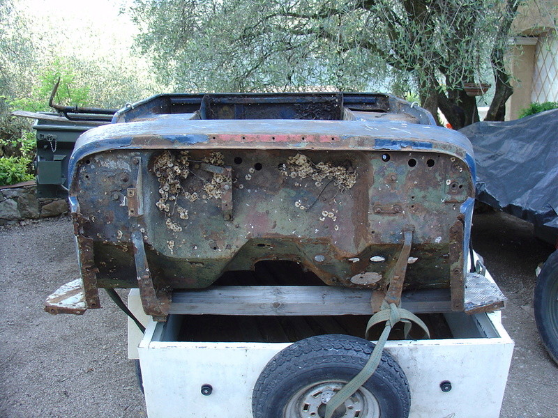

      lolo
        Tiens ça sœur !!!!!!!!!!!!!
        pas besoin de chercher bien loin ……60 jeeps pile de différence!!!!!!!!!
        sortie le même jour!!!!!!!!!!
        avant;
        apres…..
        avec ces plaques d’origine
        06/24/44 😀 😀 😀

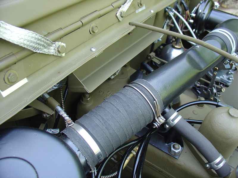

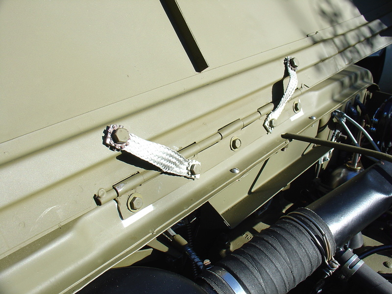

          Bonjour ,
          Ce que je peut dire a mon niveau …lors de ma restauration …
          Les trous étaient présent sur la caisse 6/44 , c’est pour cela que je l’ai est laissé … je ne les ai pas rebouché .. maintenant ce que je peut affirmé c’est que la caisse n’est pas passé par l’armé Française , donc pas modifier par celle ci ……
          néanmoins je doute que l’ancien proprio “Paysan” il n’y a rien de péjoratif mais ….. s’en fouté un peut a mon avis de savoir si l’eau tomber dans les puits de bougies ou non .. il fallait que la jeep tourne pour travailler avec tout les jours ……
          du coup , j’ai remis la gouttière tel quel devait être ..;)et il est vrai que cela fonctionne parfaitement …
