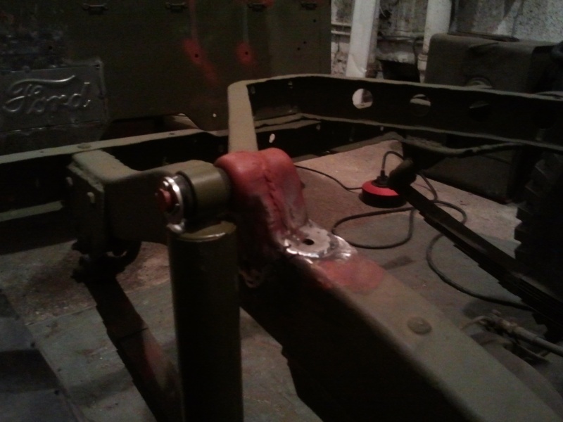

Tes supports d’amortisseurs avant m’interpèlent … ils n’ont pas la forme des Ford mais sont rivetés , et non pas la forme non plus des Willys et ne sont pas soudés … pour ce qui est des Hotchkiss je n’ai pas d’idéeIl n’y a pas non plus de renfords de longerons comme sur les Hotchkiss
qu’en pensez vous ?Hugo

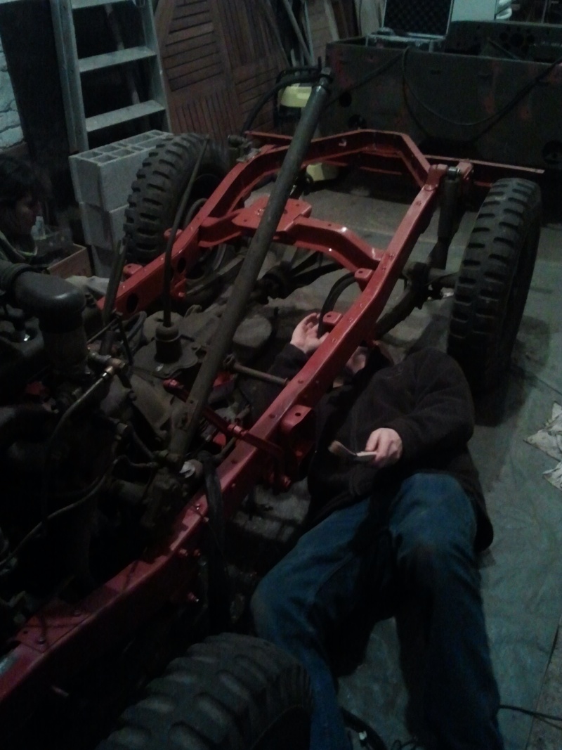

voici deux photos du résultat couche rouge / première couche de vert .

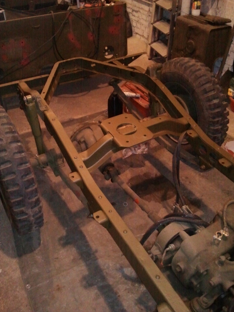

Bonjour à tous !
j’ai commencé à peindre mon chassis , je l’ai poncé, sous couché en rouge minium et ai passé une première couche de vert olive ordonance mat de chez JEEPSUDEST, jusque là tout va bien,la couleur me plait elle est légèrement satinée , je repasse une seconde couche et là la teinte devient très mat et la couleur assez claire
j’ai appliqué au pinceau et rouleau sur l’ensemble du chassis .
est ce normal? ou ai-je un problème de mélange avant application ?
peut être dû à la sous couche rouge satinée ?merci d’avance de vos réponses
