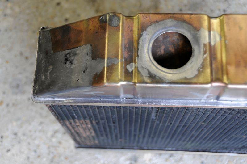

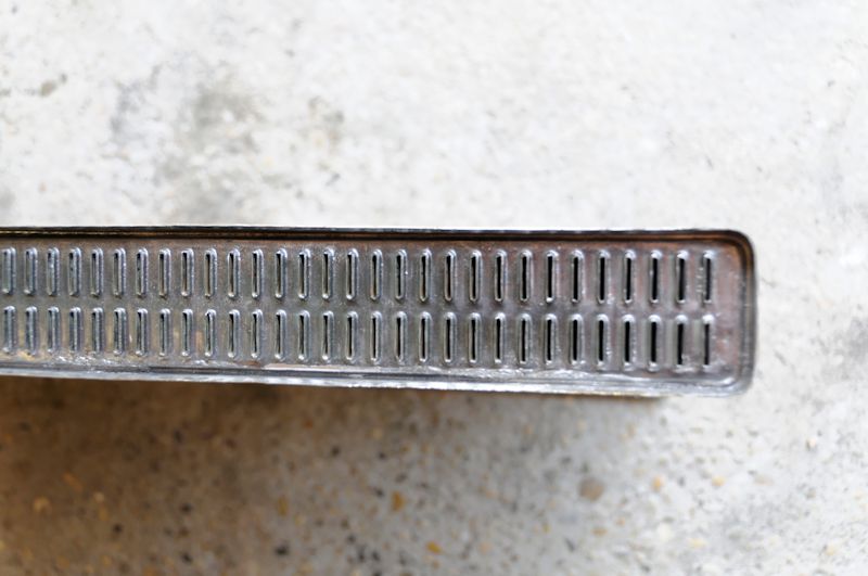

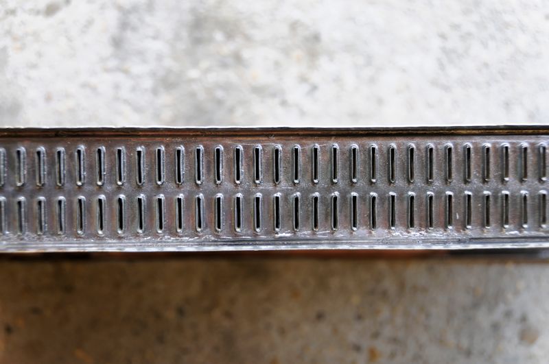

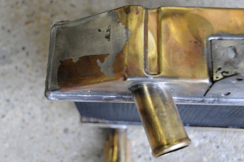

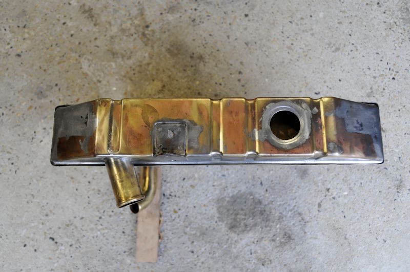

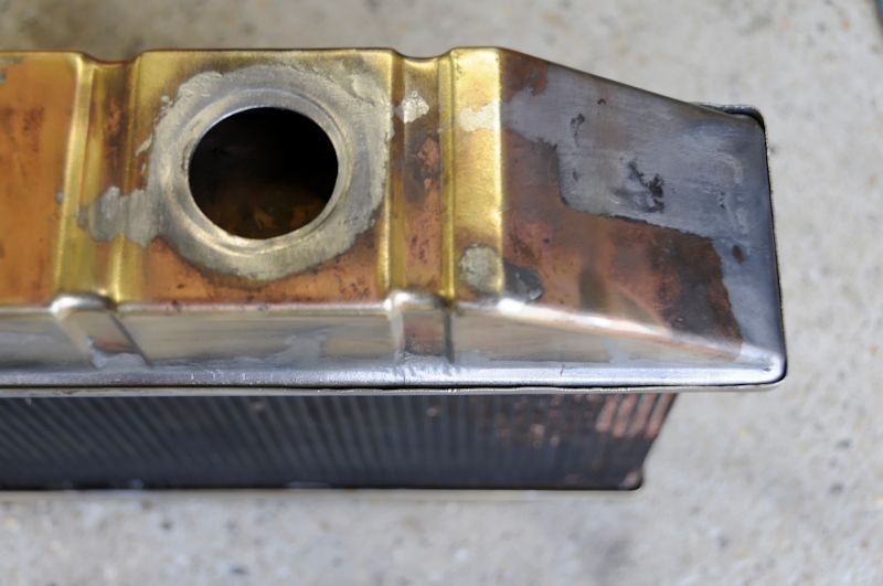

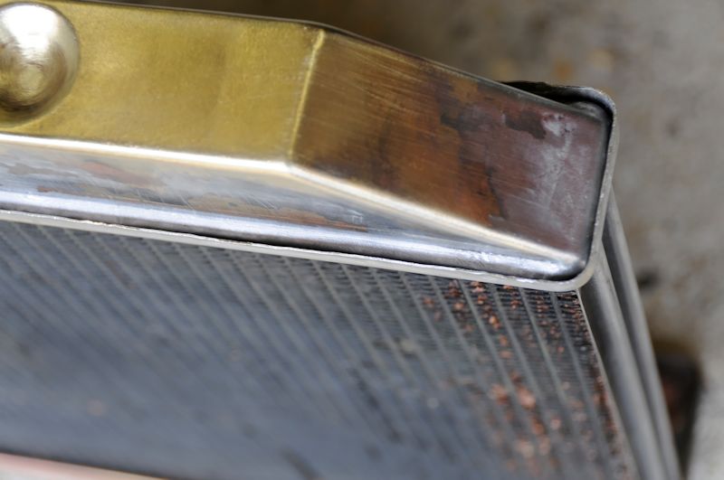

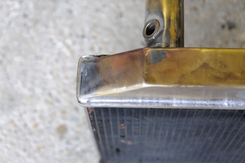

Le décapage continue … Après avoir nettoyé tous les tubes, préparation pour le remontage.
La sortie des tubes en partie inférieure du radiateur.
Brossage entre tous les tubes.
Sortie des tubes en partie supérieure … Ca brille !

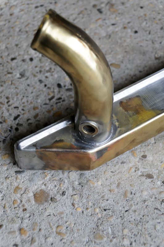

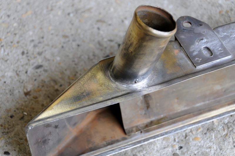

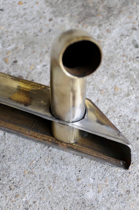

Il est temps de préparer les pièces pour l’assemblage.

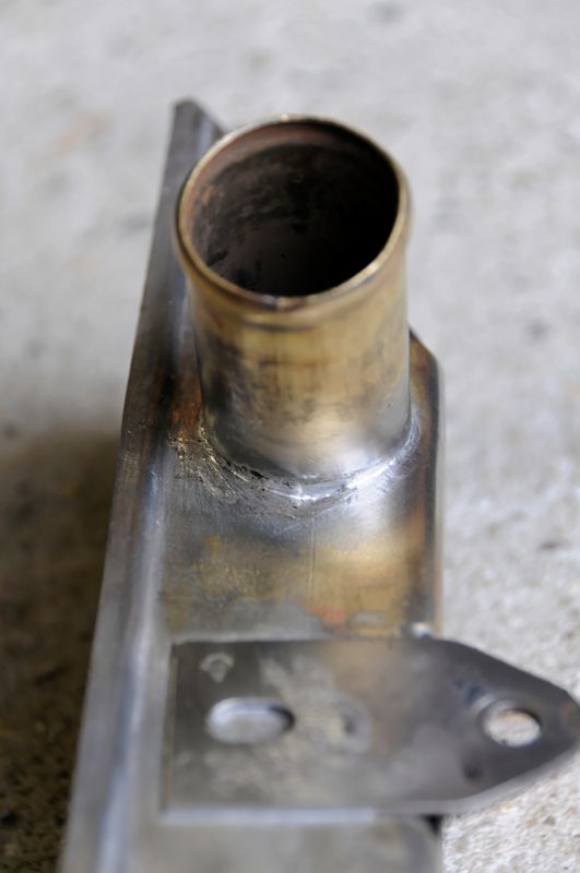

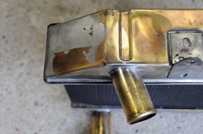

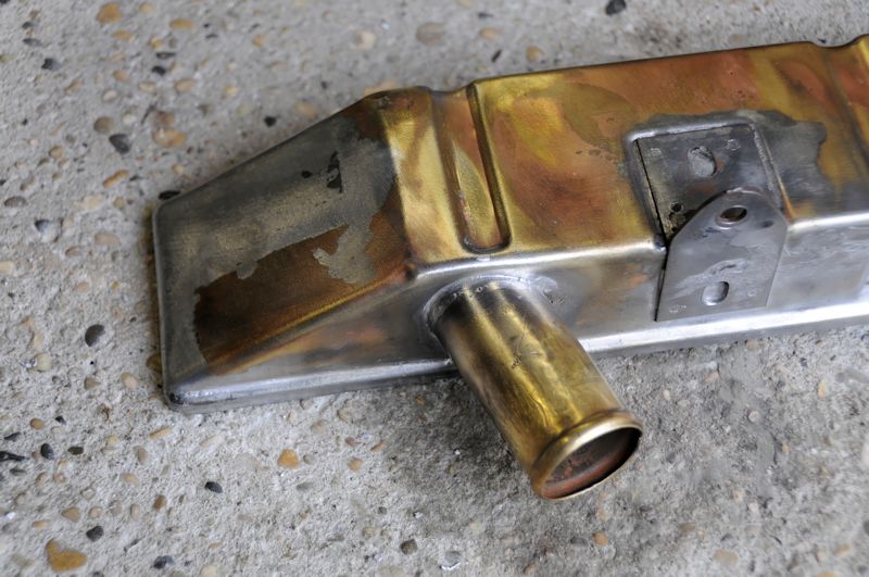

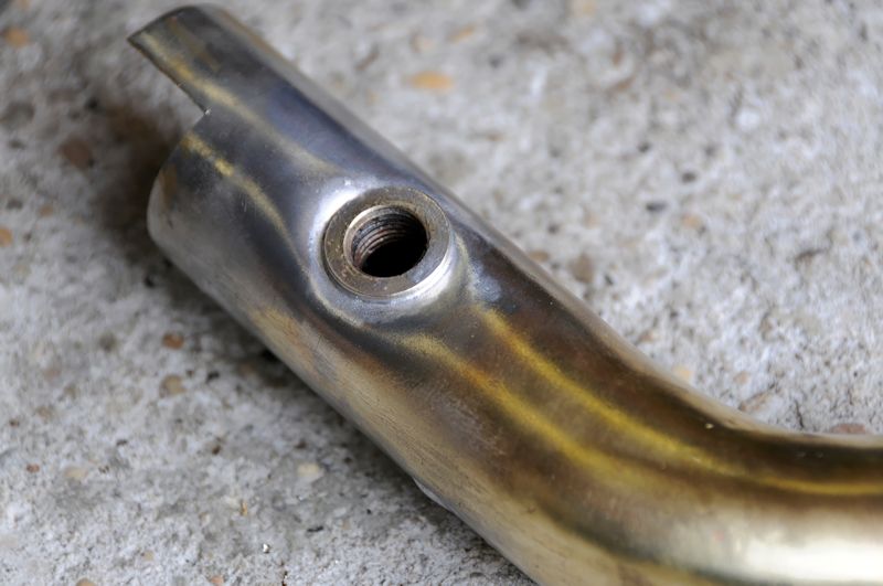

Mise en place du tube coudé sur la boite à eau inférieure.
Le tube avec le trou pour la douille à vis.
La suite tout à l’heure ! 😉

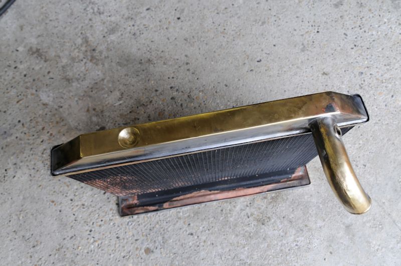

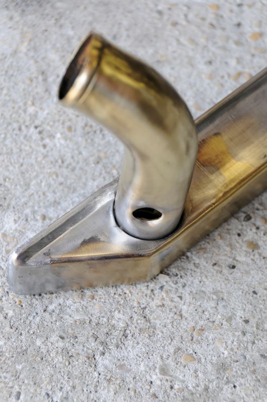

10 juin 2013 à 11h41 #131851

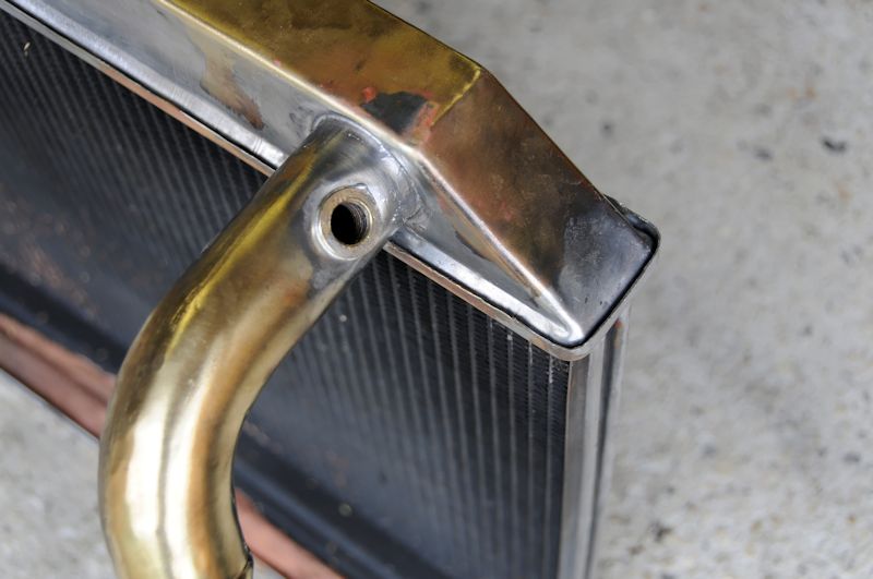

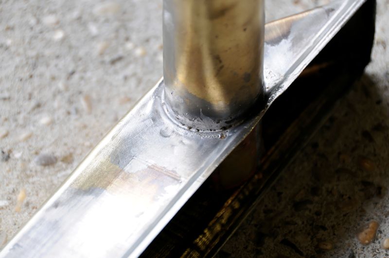

Bonjour,Les choses sérieuses commencent.
Mise en place de la douille sur le tube et soudage.
Mise en place du tube sur la boite à eau inférieure et soudage.
Rapide et propre.

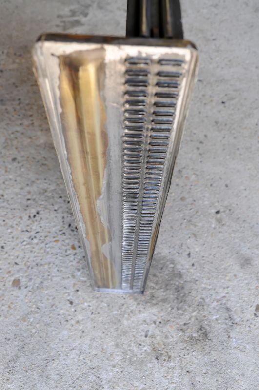

Mise en place de la boite à eau inférieure sur le faisceau.
Soudage de la boite à eau.
Jusqu’ici … tout va bien ! 😉

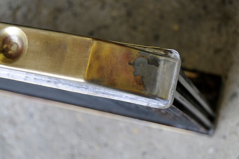

11 juin 2013 à 16h30 #131900

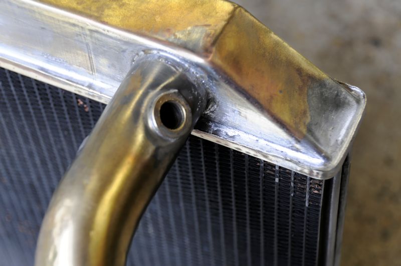

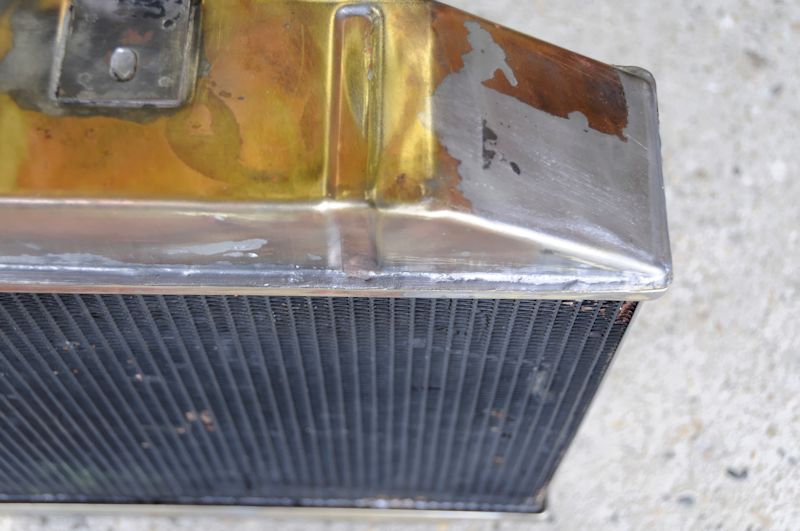

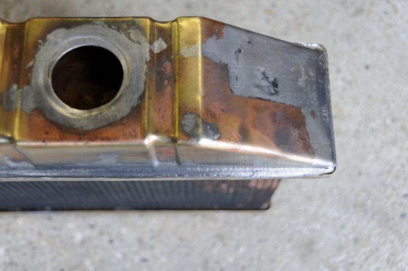

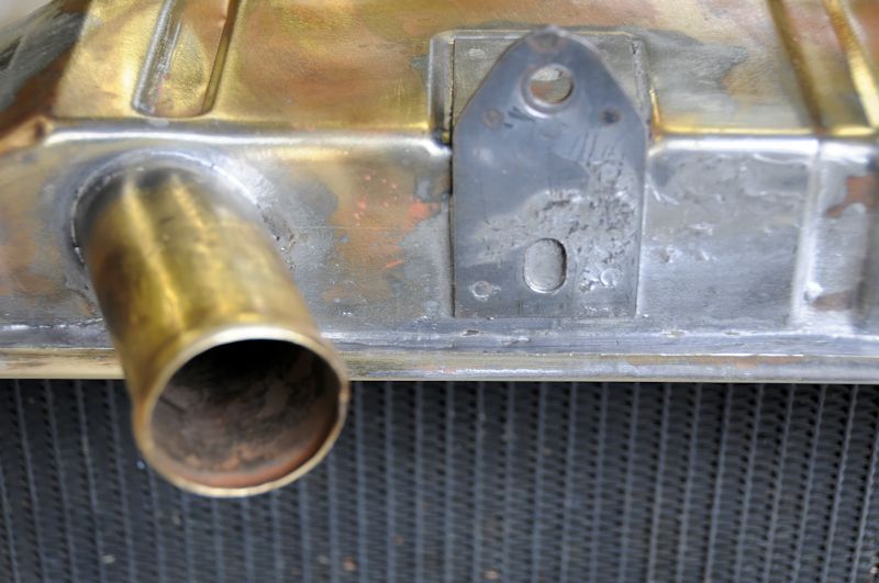

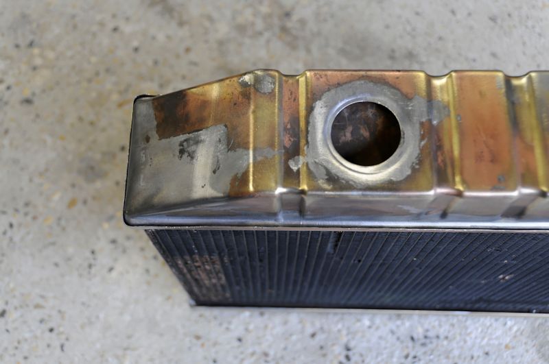

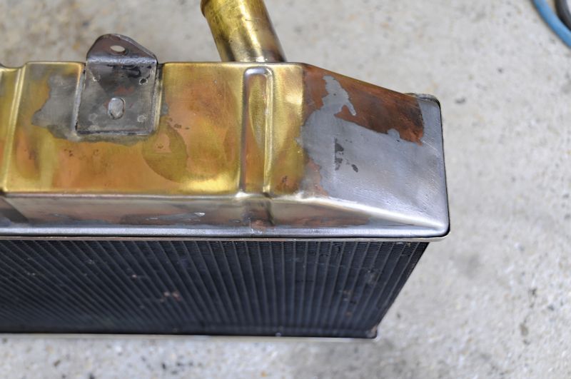

Bonjour,Voilà, la boite à eau inférieure est assemblée sur le faisceau. Par sécurité, j’ai repassé la tringle dans chaque tube pour vérifier que rien n’avait bougé.
Passons maintenant à la boite à eau supérieure …
Mise en place du tube sur la boite à eau supérieure et soudage.
C’est soudé !
Mise en place de la boite à eau supérieure sur le faisceau pour ajustement et vérification.
Vue d’ensemble.

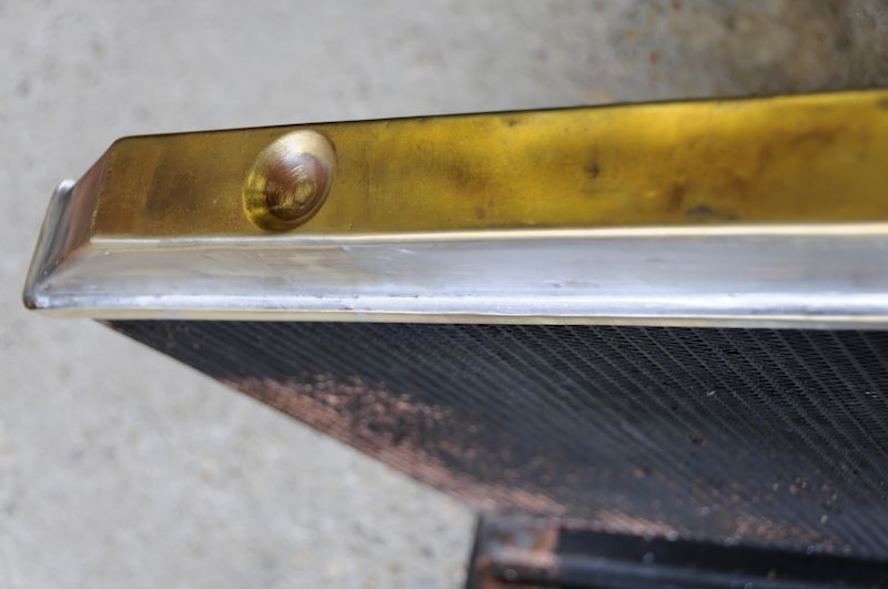

Soudage de la boite à eau supérieure
C’est propre.
Vérification de l’assemblage sous le tube.
L’ensemble est maintenant assemblé, reste à repositionner le cadre et le souder … Mais avant, petite vérification de l’étanchéité ! 😉
A suivre !

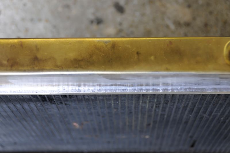

11 juin 2013 à 17h01 #131901Salut Christophe le champion 😉
Avec quoi tu soudes comme étain ?
Quel décapant utilises-tu ?
Comment fais-tu pour souder sur une telle longueur sans que ca se déssoude plus loin ?
As-tu des photos de la soudure (utilise tes pieds pour prendre des photos si tes mains sont prises)Merci Christophe, ou tu réponds, ou tu me vois arriver avec un rad !!! 😀 😀 😀
11 juin 2013 à 18h32 #131905

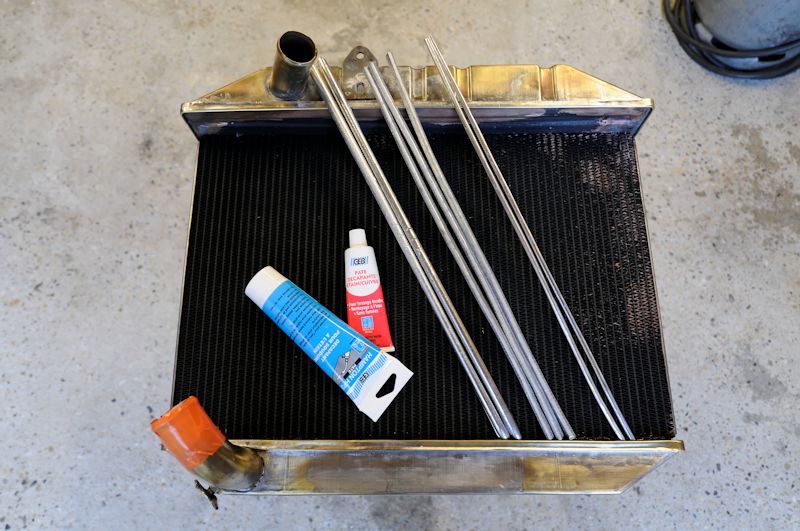

Bonjour Thierry,Pour ce travail, j’utilise :
– Un lance butagaz.
– Des baguettes d’étain à 33% de différents diamètre,
– Du décapant GEB spécial étain/cuivre.Les baguettes d’étain et le décapant.
Rien d’extraordinaire ! 😉
Pour souder de façon uniforme et sans déssouder ce qui est déjà fait, il faut chauffer les pièces de façon uniforme à environ 190° … Ensuite, tu déposes l’étain … On ne chauffe pas la baguette, elle rentre en fusion en touchant les partie chauffée à 190°. 😉
A suivre !
