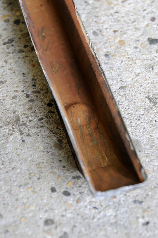

Je pensais que la boite à eau inférieure serait pleine de dépôts … Mais non, pas plus que ça.
La boite à eau inférieure, il y a un dépôt, mais léger.
La aussi, j’ai déposé le tube.
L’emplacement du tube coudé, il faudra reprendre le bord tombé qui est déchiré d’un côté.
On peut voir l’embouti au fond de la boite à eau. Il sert au passage de la
tête de vis de fixation du radiateur sur la traverse.

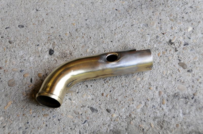

Le tube coudé, le robinet de vidange …
On peut également voir une équerre de renfort qui était soudée entre la boite à eau et le tube coudé.

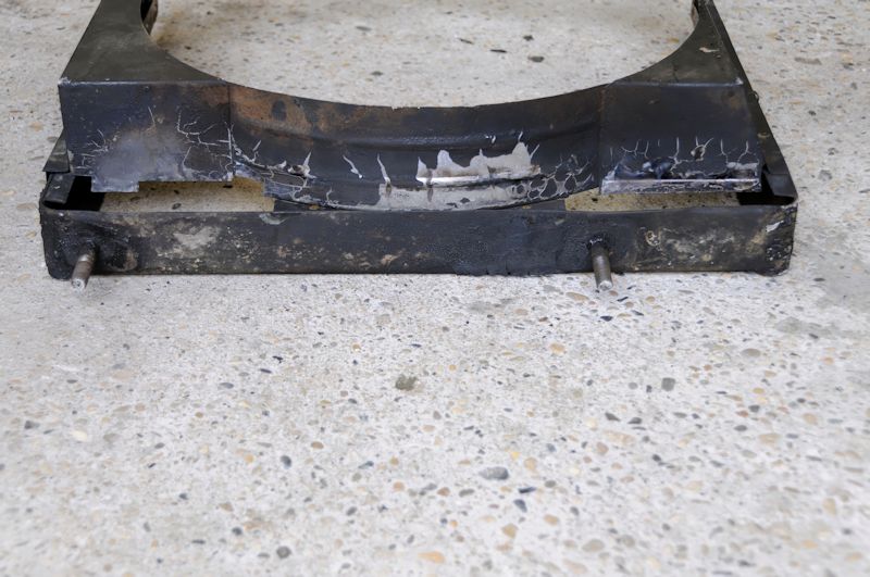

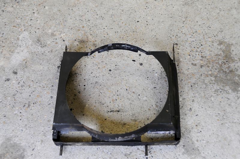

Le cadre du radiateur avec son déflecteur.
L’autre face du cadre avec son déflecteur.

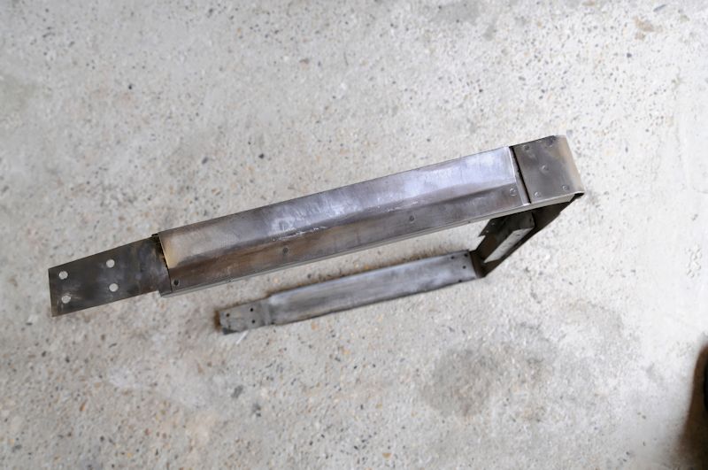

Le “U” de fixation à la boite à eau inférieure.
Le cadre.
Le dessous du cadre avec les deux vis de fixation.

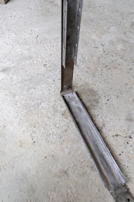

Il ne reste plus qu’à décaper tout ça, reprendre la boite à eau inférieure qui est un peu déformée, tringler le faisceau du radiateur … D’ailleurs, il faut que je trouve un vieux réglet inox pour le découper à la bonne largeur pour m’en servir de tringle ! (si vous avez ça sous la main … 😉 ) déposer le déflecteur …

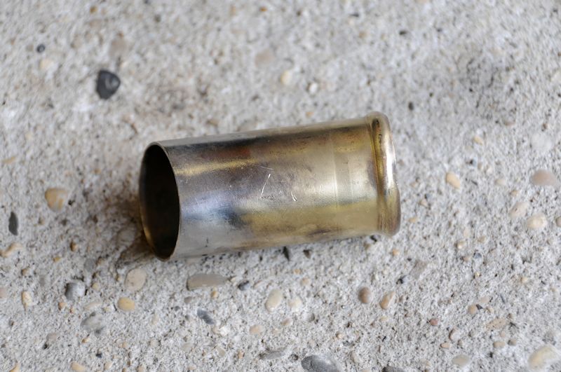

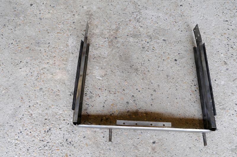

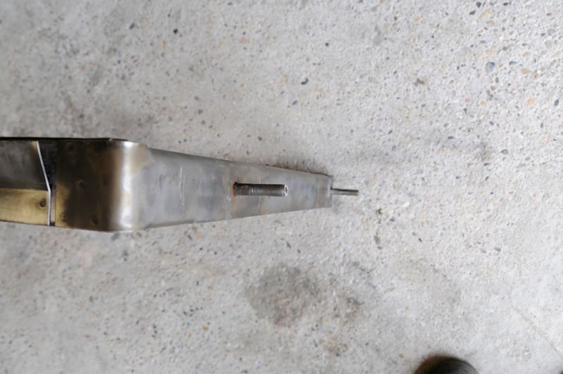

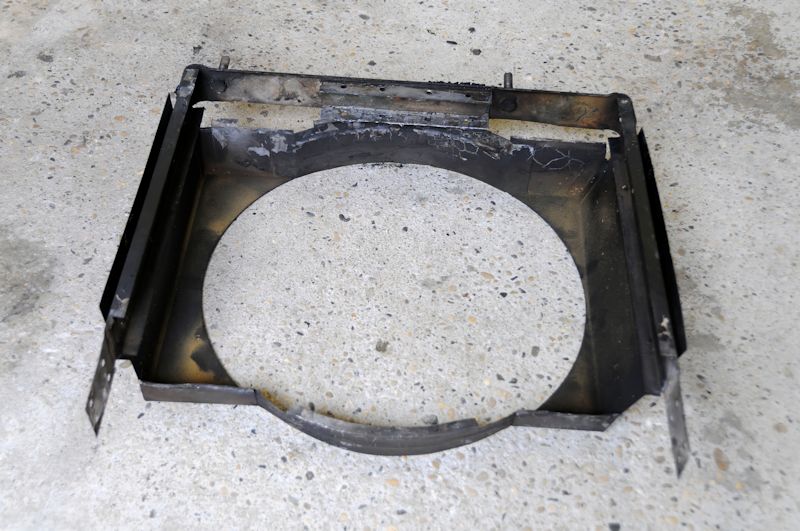

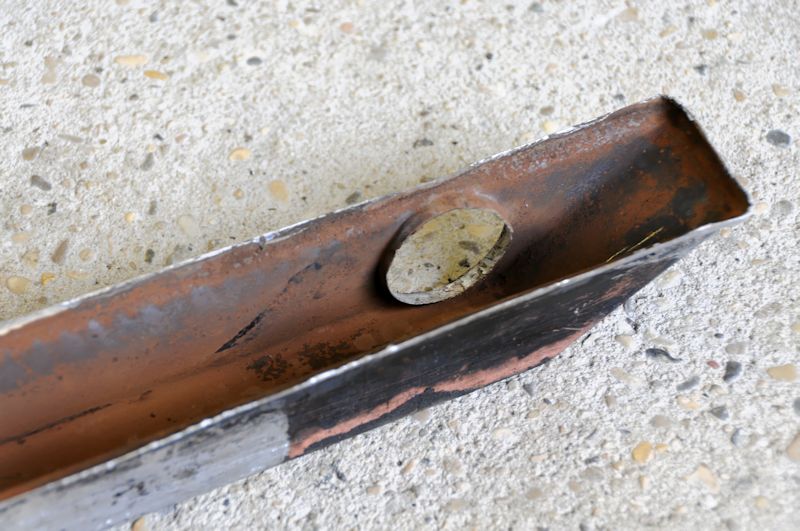

Bonjour,Me revoilà avec mon radiateur. Merci à Alex qui m’a envoyé du feuillard utilisé pour les palettes en bois 😉
J’ai pu reprendre le tringlage des tubes et tout est maintenant OK.

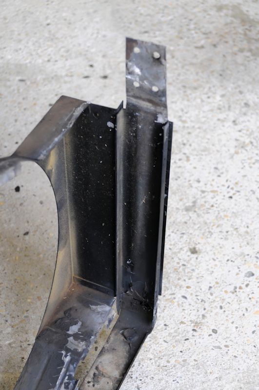

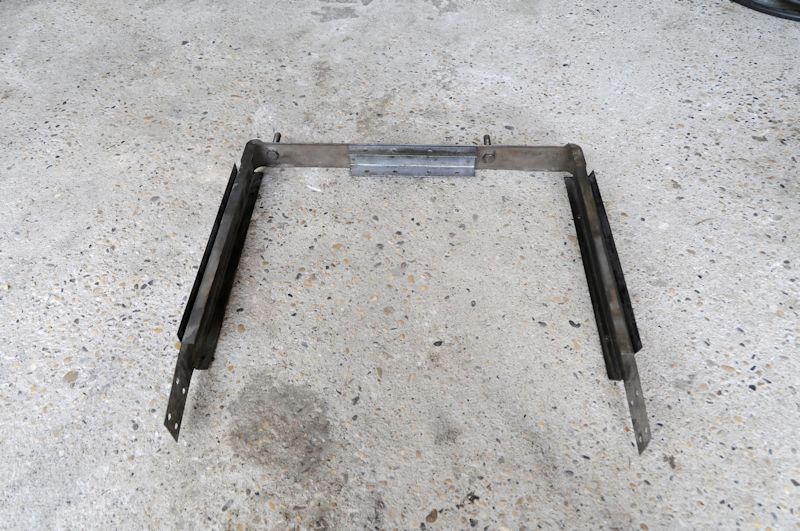

Le cadre séparé de la trémie.
Décapage et redressage.

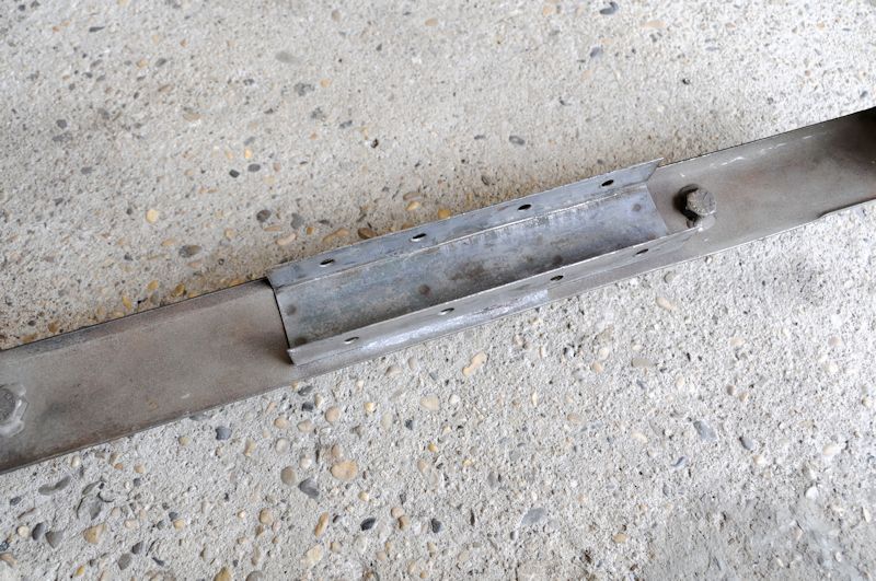

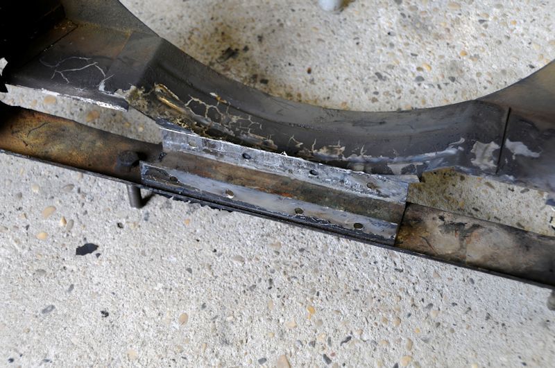

Le “U” de fixation de la boite à eau inférieure.
Une vue d’ensemble.

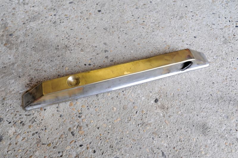

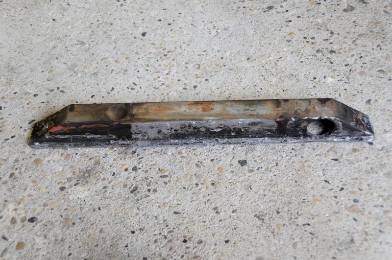

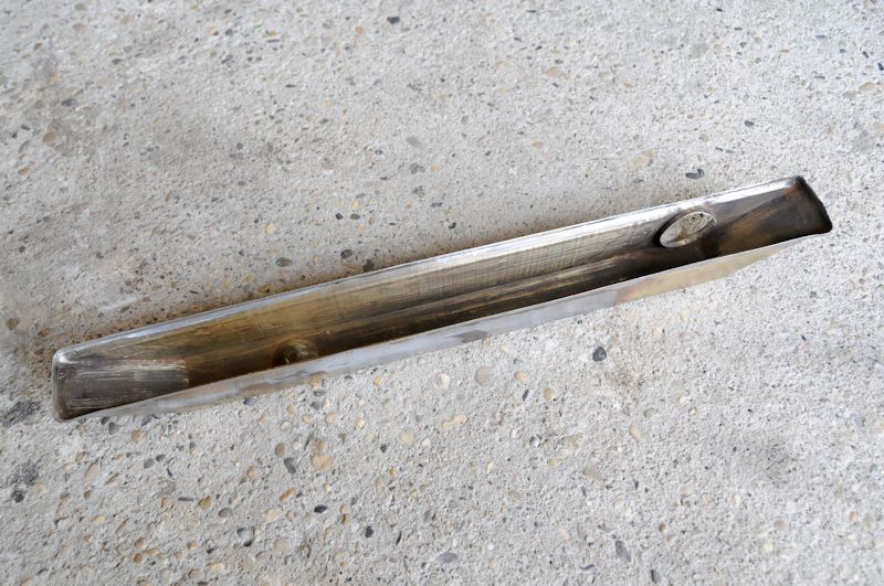

La boite à eau inférieure après décapage.

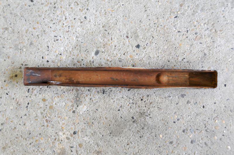

Une vue de l’intérieur.

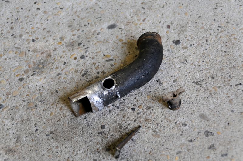

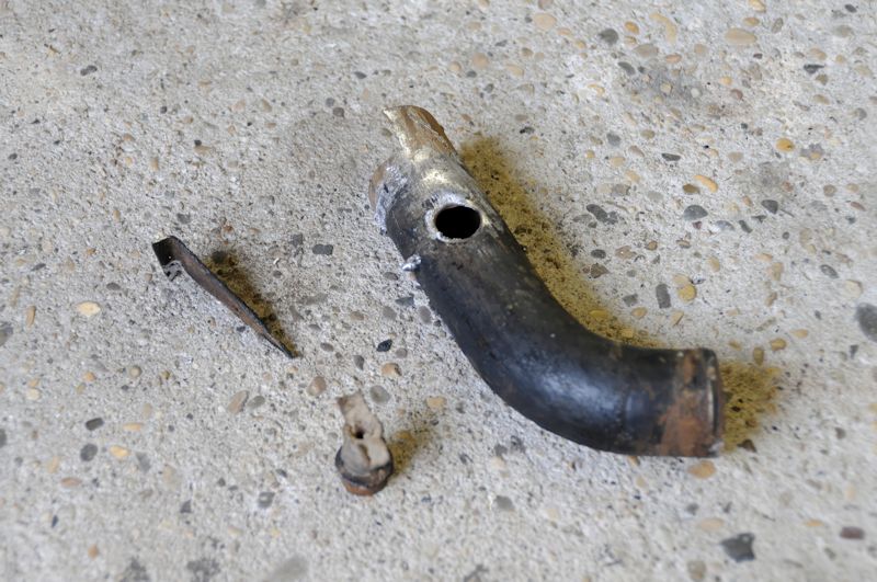

Le tube coudé inférieur.
Le tube droit supérieur.

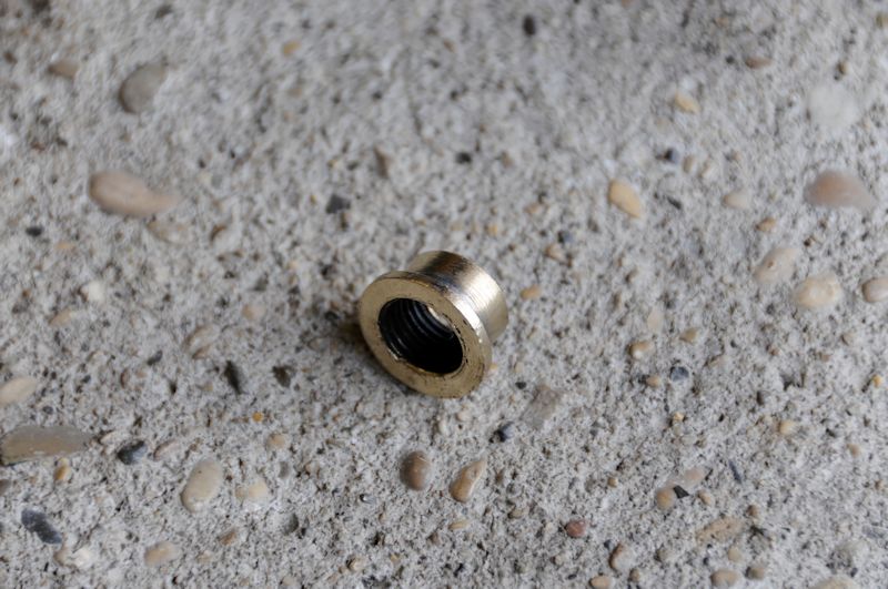

La douille filetée pour la vis de purge sur le tube inférieur.

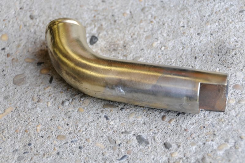

La suite demain ! 😉
10 juin 2013 à 5h30 #131844Il va falloir que tu te fabriques un “gabarit” pour pouvoir ressouder ne serait-ce que tes tubes d ‘entrée et de sortie d ‘eau avec le bon angle…
Après cela, tu pourras aller en Normandie en roulant avec ta jeep..
10 juin 2013 à 6h18 #131846
Bonjour Frenchy,Ah oui, j’ai tout déssoudé sans prendre la peine de prendre les angles des différents tuyaux !!! 😛 😛 😉 Pas grave, je vais faire un assemblage au filling ! 😉
10 juin 2013 à 7h01 #131848Ca va être chaud § si je puis dire .. car j ‘ai déja fait cette opération est quelques degrès d ‘angle de différence fait que ça ne va plus..
Au remontage, les durites tirent trop dessus..
