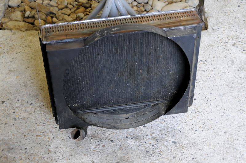

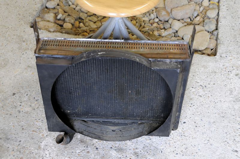

Bonjour,Bon, comme je l’avais dit, n’arrivant pas à faire déboucher tous les tubes, je me lance maintenant dans la dépose de la boite à eau inférieure.
Le travail est un peu plus délicat car il faut déposer le cadre et le déflecteur qui sont liés à la boite à eau inférieure … J’allume la lance et c’est parti !

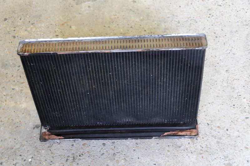

Le radiateur côté déflecteur avant dépose du bac inférieur.
Il faut compter une trentaine de minutes pour déssouder l’ensemble cadre/Déflecteur et boite à eau inférieure … Et voici le résultat :

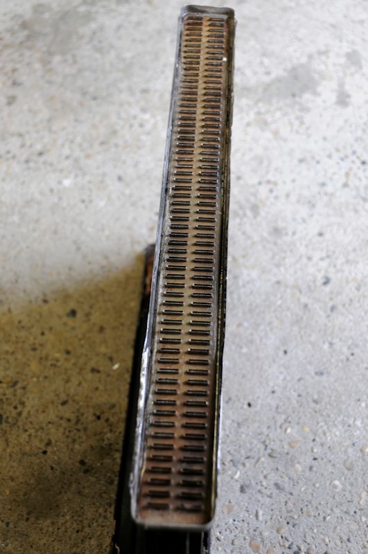

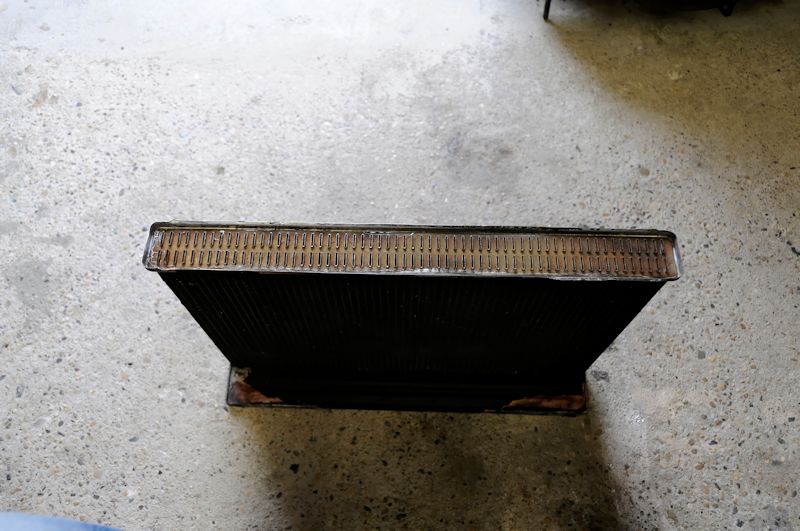

Le faisceau du radiateur, je pensais que ce serait pire que ça.

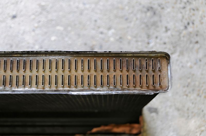

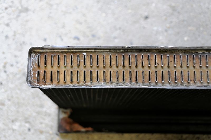

Les tubes sont partiellement obstrués.
Je prends faisceau, je le mets à la lumière pour voir dans les tubes et effectivement, plusieurs d’entres eux sont bouchés. Dans un premier temps, je prends une soufflette pour souffler chaque tube … Et là, j’en prends plein la tronche ! C’est le cas de le dire ! En soufflant les tubes, les dépôts sortes … poussière de boue, petits grains de sable ou autre …

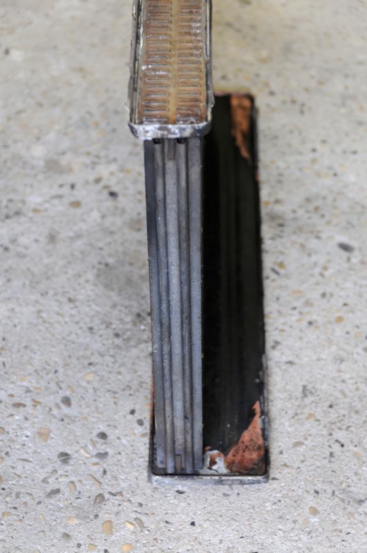

Une vue latérale du faisceau.
