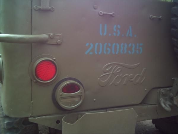

      J’amerai remplacer la visserie de mes catadiotes qui est pour le momet du grand n’importe quoi. Laquelle dois je utiliser pour me rapprocher le plus possible de l’origine.(caisse Willys).

        voici pour les vis de catas
        http://idata.over-blog.com/0/19/12/32/ford-005.jpg

          Impec pour la photo du catadiopte. C’est bien ce qui me semblait au niveau du modèle.
