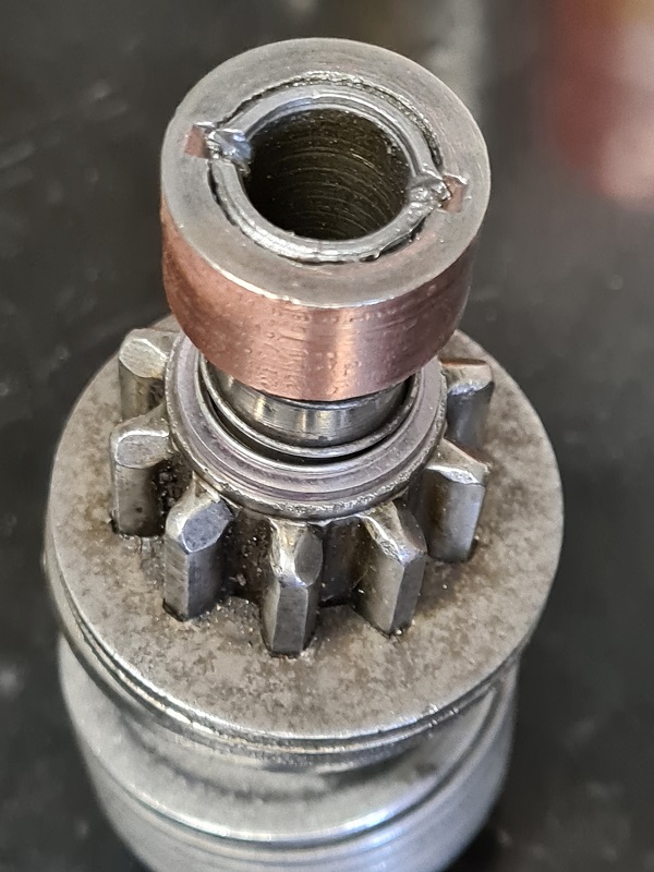

      Hier, on m’a laissé un lanceur Bendix dont le montage est … Douteux !
      Un montage éxotique ! La bague a été montée à l’envers.
      On va essayer de sauver ce lanceur.

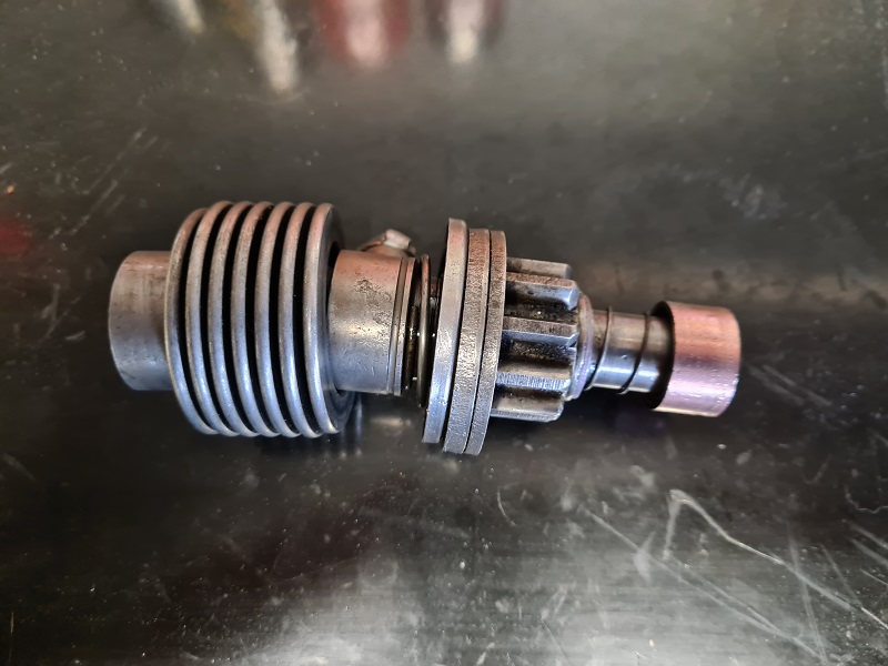

      #158187
        On va démonter la bague qui est grippée sur le filetage

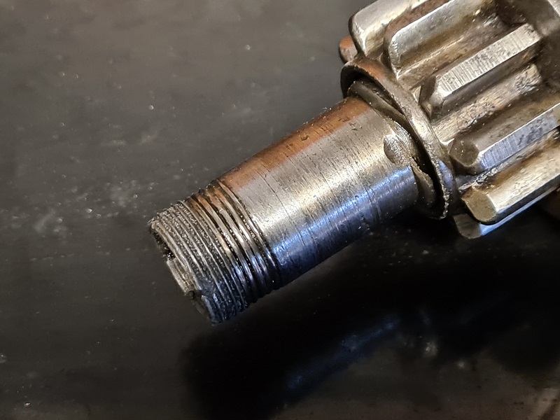

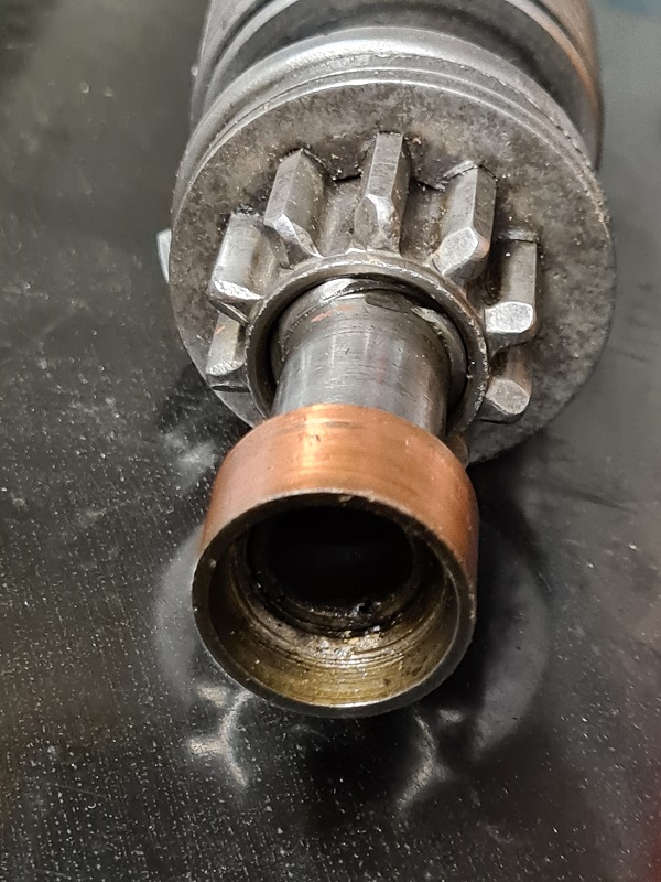

        Dépose de la bague.
        Le filetage est plein de limaille.
        Nettoyage.
        Il manque la rondelle d’arrêt qui se trouve au dessus du pignon. Il va falloir que j’en trouve une.

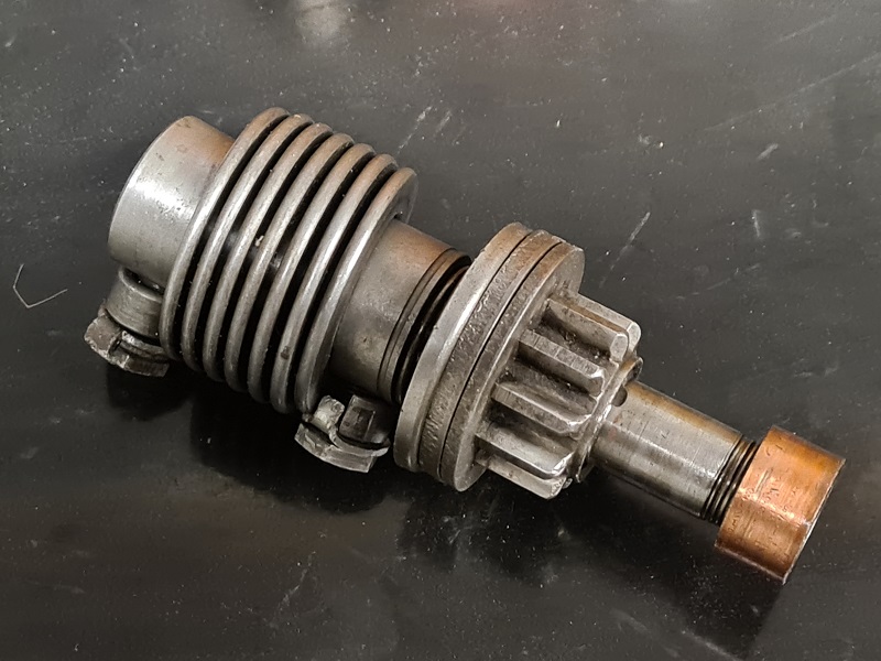

                  La restauration du lanceur Bendix est terminée !
                  Plus qu’à le rendre à son propriétaire ! 😉

                    jeepierrotjeepierrot
                      Comment as-tu refait le filetage ?
                      #158208
                        Bonjour Pierrot,
                        J’ai un jeu complet de filières US en UNF / UNC mais ici, comme il s’agit d’un pas à gauche je l’ai refait manuellement en utilisant une lime d’horloger diamantée.
