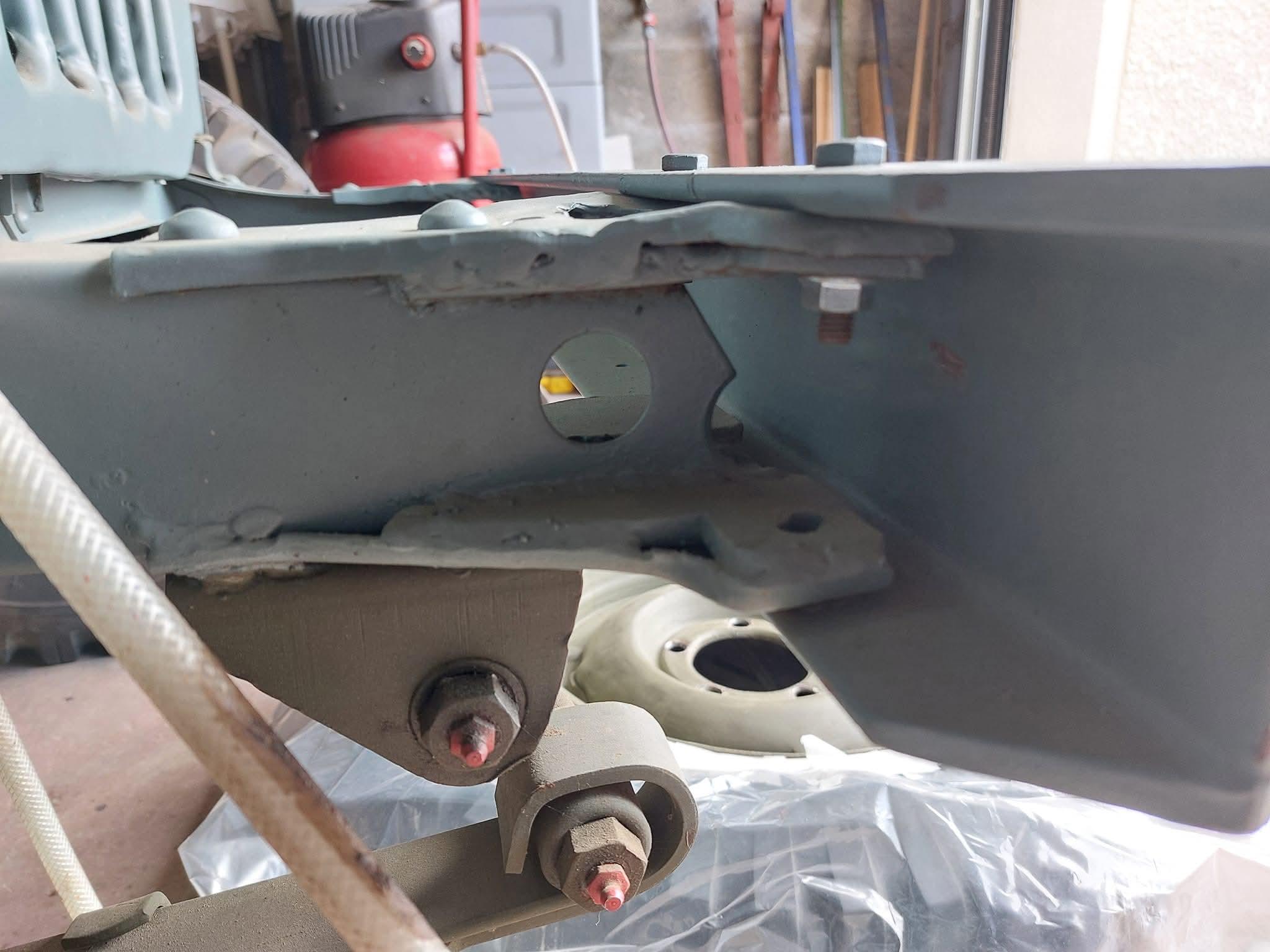

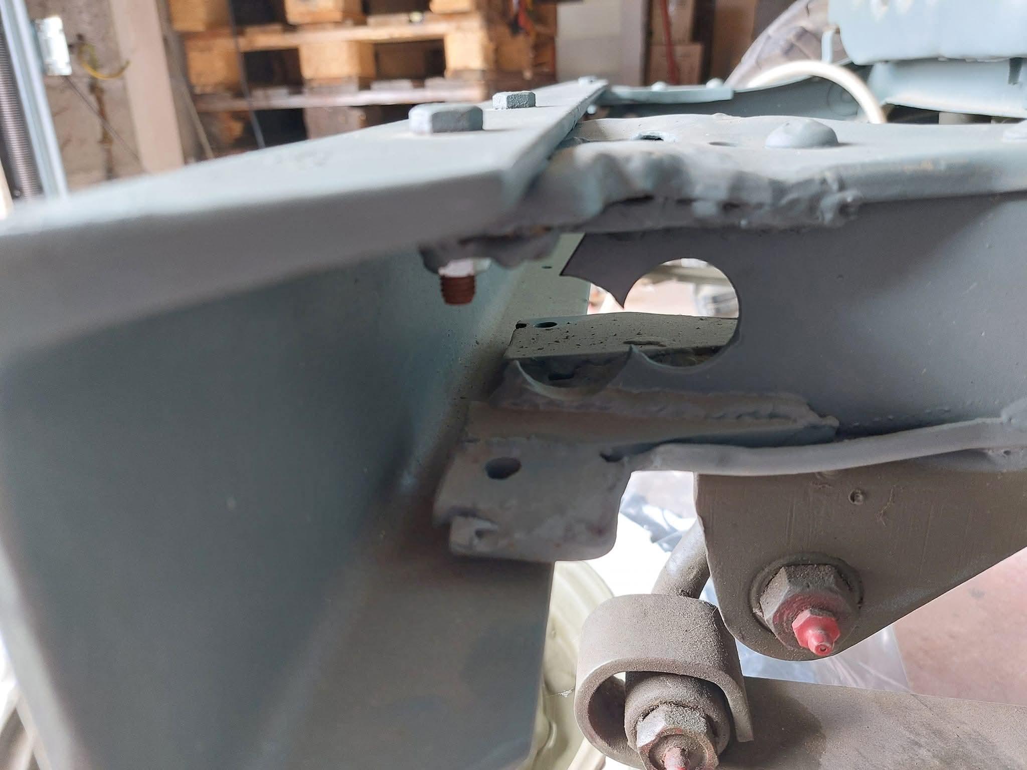

Sur ma Ford, j’ai ces trous !!! Mon parechoc est un morceau de poutre IPN.
Un avis sur les trous ?

Curieux … Comme si ces trous avaient été fait pour pouvoir réduire ou augmenterla distance et adapter l’IPN.
Structurellement parlant ce n’est pas terrible !Amicalement,
Christophe19 juin 2025 à 12h11 #170454Hello Mimi la petite souris est passée !!! euh c est le bout de tes longerons qui est croqué. si les mains de parechoc sont costaud ca tiendra. sur le coté esthetique c est ballot d’avoir une belle ford et des extremités dans cet etat. je ferai un petit boulot de remise en conformité histoire de faire propre beau et conforme.

19 juin 2025 à 14h16 #170458<p style=”text-align: left;”>Bonjour,</p>
Non, structurellement parlant, c’est pas top.
<p style=”text-align: left;”>Les vis qui prennent le pare-choc et les mains de parechocs ne sont pas traversantes.
Donc la rigidité n’est pas là.
Je crois voir qu’il y a un trou quand-même sur les Ford. Moi j’ai ai 2…..on parle de jeep là !!!!!😁</p>19 juin 2025 à 14h19 #170459Hubert,

19 juin 2025 à 15h21 #170460Bonjour à tous
Vous ne croyez pas à une erreur de fabrication d’origine mais qui ne gênait en rien à l’assemblage final ?
19 juin 2025 à 19h34 #170462Bonjour
Il y a 1 poinçonnage, bien placé et au bon diamètre, c’est typique ford, mais il y a un autre poinçonnage exactement du même diamètre mais pas au bon endroit, ce ne peut-être qu’un problème de fabrication, la pièce n’était pas à sa bonne place au moment du poinçonnage !!!!!
