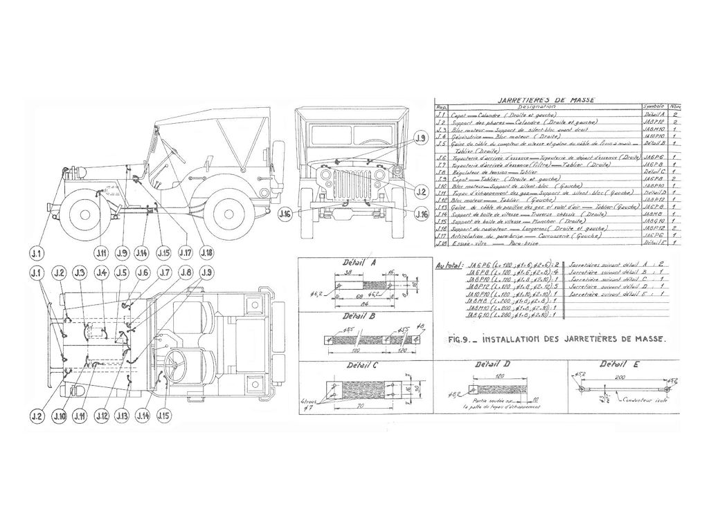

          Salut a tous
          quelqu’un a t il le descriptif Larguer Longueur surtout de all american wonder… j ‘ai pas le bouquin et je dois refaire les tresse merci

          #134675
          seb-81
            Les longueurs d’entraxes donnés en page 1 correspondent aux dimensions du AAW1.
            Les tresses font soit 17, soit 22 mm de largeur (A1098, A5032) avec des trous de soit 6,9 ou 12 mm avec des carrés qui ont 2 mm de plus (1 de chaque côté).

            #149026
            crapahut31crapahut31
              Je réactce ce vieux post, car j’ai commandé un kit complet de tresses et quand je l’ai reçu, surprise : il n’y a pas de plan 😮
              Même si chaque tresse est délicatement emballée avec une dénomination permettant de la située approximativement, sans plan (ou photo), pas simple à installer correctement 😕
              Niceday avait bien mis un lien au début de ce post, mais il est maintenant inactif.:-( 🙁
              Si l’un d’entre vous a un plan, un lien, enfin quelque chose qui puisse m’aider, je le remercie grandement 😉
              #149029
                Voici des informations sur les tresses de masses.
                Plan de montage :
                Un lien vers un descriptif :
                Tresses de masses
                #149030
                  Salut Christophe,
                  Je te remercie de me faire partager ta mine d’informations.
                  J’imprime tout ça et, zou :hammer:
