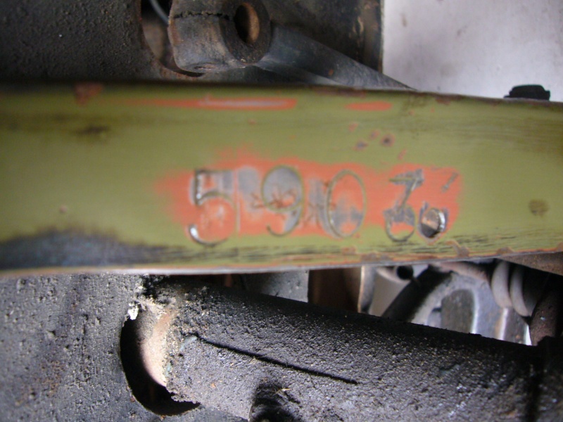

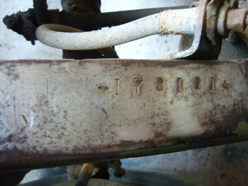

De plus j’ai observé à nouveau tes photos, il me semble que ton numéro de châssis n’est pas complet, je crois voir un PW avant la double flèche <-> sur la mienne j’ai une étoile * pas de GPW, peut-être que cela a une signification?
A+9 mai 2012 à 9h24 #120382particularite de ford plaque chassis et moteur meme numero .
celle du 22 novembre 44 arrive du texas .

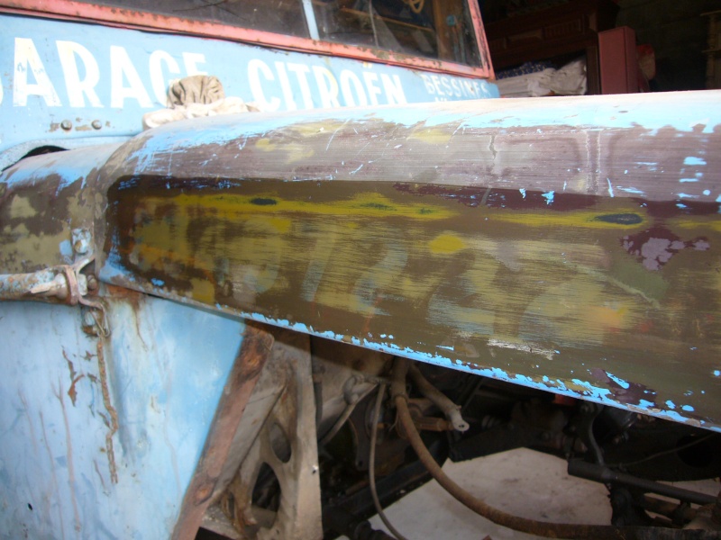

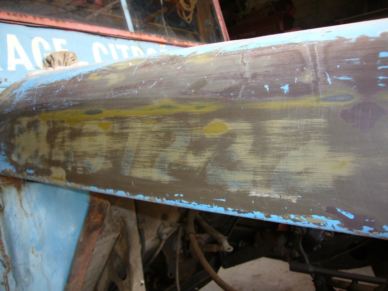

apres poncage de l’avant du chassis l’antirouille est bien noir, demain je ponce les ailes et la calandre.

9 mai 2012 à 17h59 #120395Quel chance tu as d’avoir retrouver les numéros sur ton capot
Nico
9 mai 2012 à 18h19 #120396Salut pierrot,caisse willys mais tous les accessoires ford (couvercles de coffre, poignés avec boulons ford,repose pied ford avec boulons ford,support filtre a air ford avec boulons ford,passe cable ford,frein a main ford ,filtre a carburant ford et boite a gant ford)
Pour le RN je pense que c’est le bon car le capot est ford.

9 mai 2012 à 21h44 #120403Pour moi c’est une caisse American Central type 2
C’est connu toutes les GPW de 44 ont une caisse central, et j’ai la même9 mai 2012 à 22h10 #1204049 mai 2012 à 22h20 #120405J’ai retrouvé le lien de la GPW de Niceday en Picardie, toute la carrosserie a une sous couche NOIRE
http://www.surfacezero.com/g503/showgallery.php?cat=500&ppuser=147Au fait pour la photo du capot il y a du jaune ?

Tu lis bien USA sur ton capot ?
J’ai du mal à me rendre compte, les chiffres sont en Bleu?
Si tu as le temps ponce et regarde le pare brise?
Je ne vois pas le”S” de l’antiparasitage, en 44 il doit être à la fin du RN ?? ou sur la caisse ??
A t’elle l’étoile sur le capotA+

C’est connu toutes les GPW de 44 ont une caisse central, et j’ai la mêmeeffectivement j’ai répondu un peu vite 😉
sinon le RN est bien willys de mars 44 😉
A+ 😉
