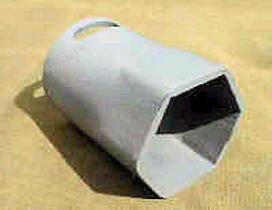

          sergio01
            et a quoi ressemble cette clé ?

                Re,
                C’est une grosse clé hexagonale tubulaire pour démonter les écrous de moyeux.
