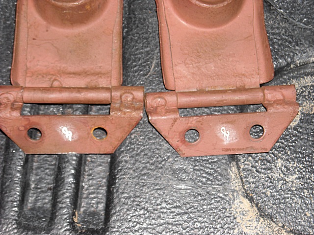

      A première vue, j’ai constaté que sur les Jeeps WWII, les masses passent un petit cable qui va de la patte du support ( côté calandre ) au support lui même, comme indiqué ci dessus.
      Pour les Jeeps ” after the battle “, les deux systèmes se rencontrent, sur ma dernière M201, sortie des domaines après passage à Chateauroux, il y avait les deux systèmes ( un à droite l’autre à gauche )
      Certaines Jeeps radio étaient truffées de tresses de masses ( jusqu’à plus de trente !! )
      #79284
      Benleroy
        J’ai fait attention au support présent sur les M201 que j’ai vu dernierement.
        Bien souvent, il n’y a pas de “petit” trou pour le cable de masse sur le support.
        Y a qu’un pas pour dire que seuls les supports WW2 possèdent ce petit trou qui permet de fixer le câble de masse.
        #79285
        JEEP34JEEP34
          je me suis fait la même reflexion car sur ma M201 à gauche pas de trou et sur le support de droite un trou
          il faut dire que sur ma M201 c est un montage hétéroclite du ford du willys et du Fr
          24 V moteur entrainement par chaine
          #79286
          Benleroy
            Jeep34 range la perceuse toute de suite! 😀
            #79288
            mexa4mexa4
              Encore un coup du poinçonneur des lilas ?
              A priori, les supports qui ont un trou=WWII
              Sans trou= Après WWII
              Les “semi troués ” =ERGM & co ?
              #79289
              Benleroy
                Ils sont capables… ils ont bien rebouchés au mig le second trou de mes ailes ford 😀
                #79295
                  voilà donc le tient Ben, c’est un willys comme les deux miens, malheureusement certain vont percer leurs support M201 😡 et dans 15 ans on boucheras ces trous car les support m201 seront introuvables et auront une valeur…..inestimable…. 😀
                  maintenant il faudrait avoir les 2 sous les yeux pour voir d’autres différences la forme des emboutissages, les soudures……
                  c’est un sujet a rajouter sur ton site Ben, il est vrai que l’on rentre dans les détails comparé à la différence d’un rétro M201 et willys, mais c’est là que ça commence à devenir intéressant 😉
                  A+ 😉
                  #79318
                  Benleroy
                    Oui excellente idée. Si qqn sais me faire une belle photo du support M201 “sans trou” J’ajouterai ca sur le site 😉
                    #79696
                    Benleroy
                      #79776
                      mexa4mexa4
                        J’ai vu aussi ce ” petit trou” sur le bol du phare sur des M201, avec une petite tresse de masse reliée à la fixation du support sur la calandre
