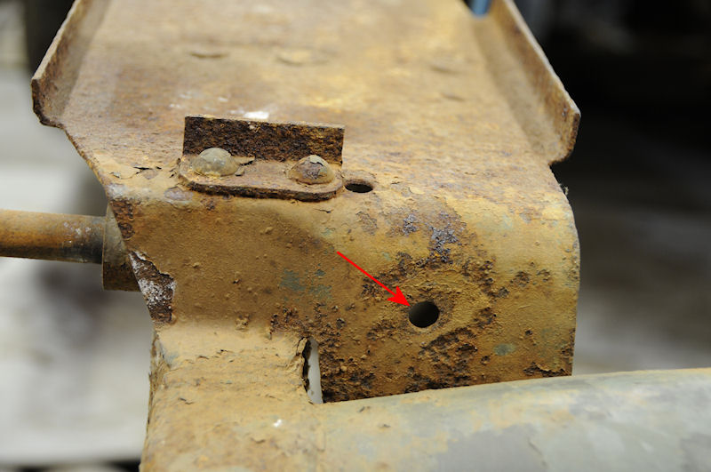

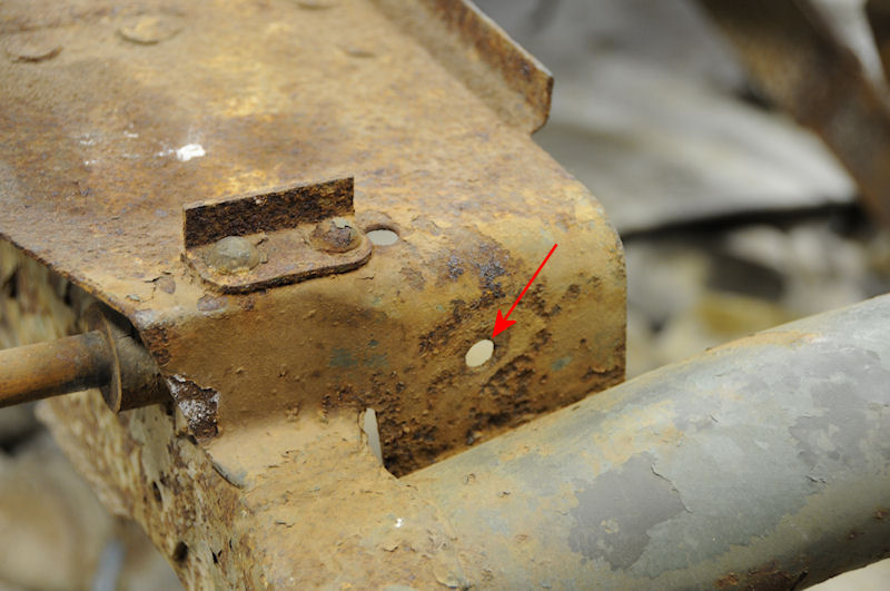

              Bonjour Juliette,
              Le câble de masse se fixe à la base du support de batterie. 😉 (à l’avant du coté de la traverse tubulaire)
              En photos :
              Fixation du câble au niveau du trou repéré par la flèche rouge. 😉
