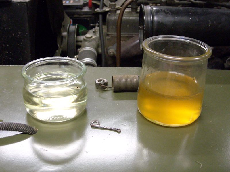

Bon, blague à part, je n’ai pas encore eu le temps de me pencher sur le problème de ma Jeep ! J’ai juste remis en charge la batterie.
Ce WE, je regarde ça de plus près … Je pense que c’est un souci d’arrivée d’essence.

De l’essence, il y en a ! Le réservoir est plein. Maintenant, voici une photo avec à gauche de l’essence neuve, à droite, l’essence qu’il y avait dans le carburateur !
Cherchez l’erreur !!! 😉
??? Pourtant ta Jeep,tourne régulièrement ? Incroyable ! Un fond de réservoir d’un an à la limite …
Tu dois consulter Christophe 😀
Il a fait le plein de diesel 😛 😛 😛
Ou alors quelqu’un a fait pipi dans son réservoir !
SABOTAGE ! C’est donc Jean qui est venu pisser dans mon réservoir !!! 😉
Bon, je ne vois qu’une solution, vidanger le circuit d’alimentation ainsi que le réservoir … Une cinquantaine de litres d’essence à jeter ! 🙁
D’essence ???

Bah oui, cinquante litres d’essence SP98 à la décharge ! Que veux-tu que j’en fasse ? Je n’ai pas de REO moi !
Si l’essence dans le réservoir est incolore, pourquoi le vider 😕
La couleur dans le carbu ne vient elle pas d’une oxydation 😕
essais de démarrer avec l’essence du réservoir après purge du circuit.
Et la source du problème t as pas foutu du gasoil dans ton réservoir alors pourquoi l essence est viciée?
L’essence a tourné. Tu as eu une sortie bien écourtée. 😮

Jaune la substance incriminée !
Il y a de quoi se poser certaines questions, sans moquerie aucune.
