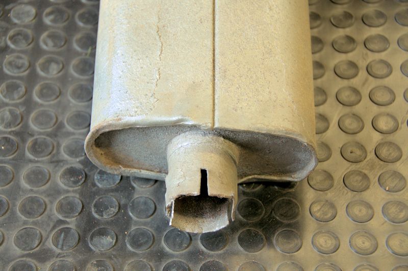

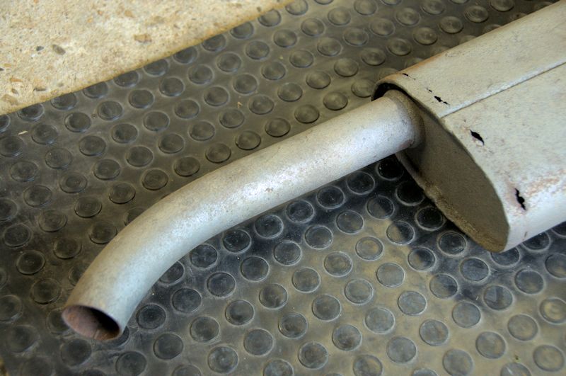

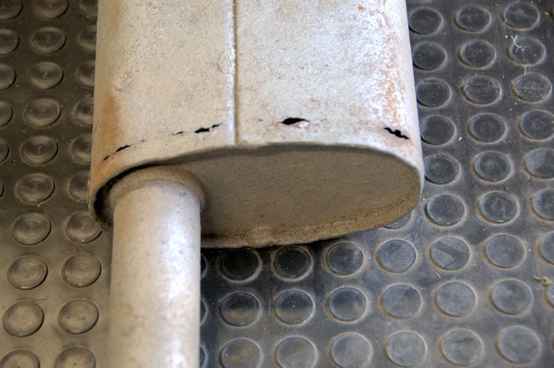

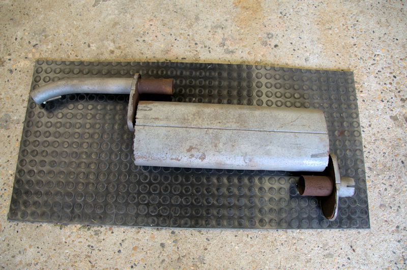

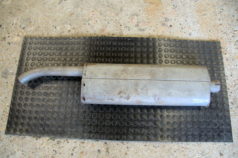

Bonjour,Ce matin, autopsie du silencieux d’échappement …
Voici la bête avant intervention
Entrée du silencieux
Sortie du silencieux

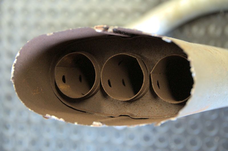

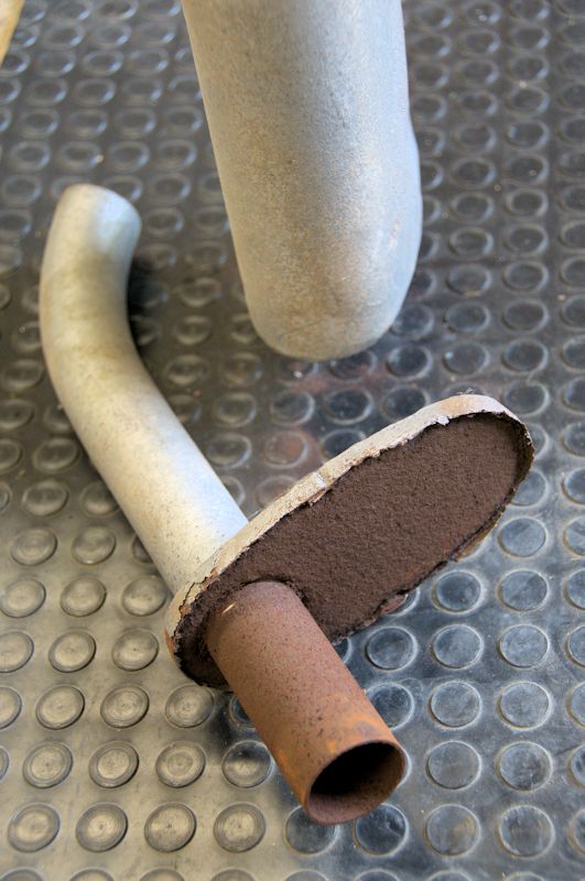

On sort la scie à métaux et on y va … Découpe de la partie arrière

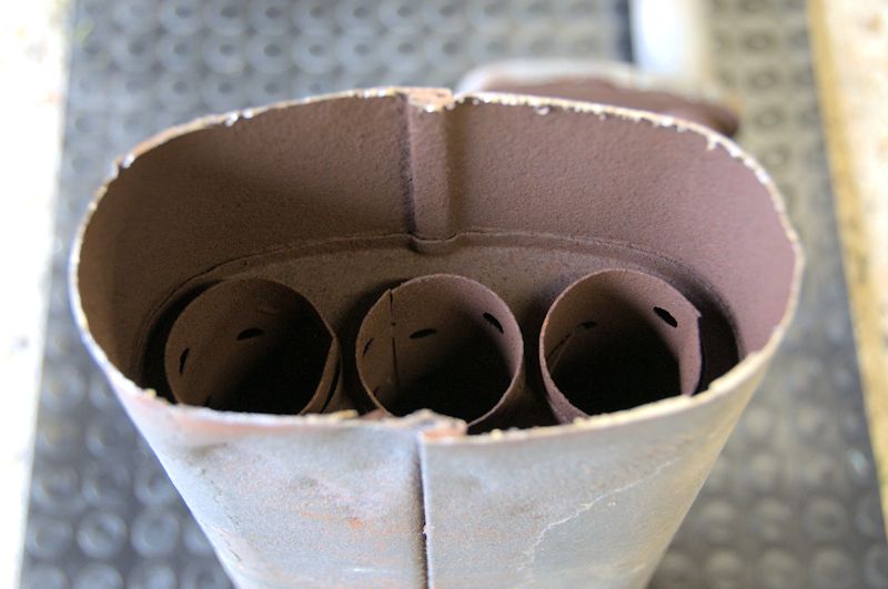

On peut voir que ce silencieux est équipé de 3 tubes mitraillette
Silencieux en kit
Coté entrée avec les 3 tubes mitraillette
On peut constater qu’il n’y a aucun matériau absorbant entre les tubes mitraillette et la carcasse du silencieux.
A priori, les 3 tubes sont maintenus en place par 2 cloisons. (peut-être une 3ème au milieu, à vérifier)
22 avril 2016 à 13h33 #145523Alors là, BRAVO Christophe! Voilà qui a fait avancer le sujet!
Si je comprends bien, pour retrouver un beau son, il faudrait ouvrir entre les deux cloisons de maintien des tubes pour les charger de laine de roche, c’est bien ça?22 avril 2016 à 16h25 #145524
Bonjour Laurent,N’étant pas un spécialiste de l’échappement, je ne peux rien affirmer.

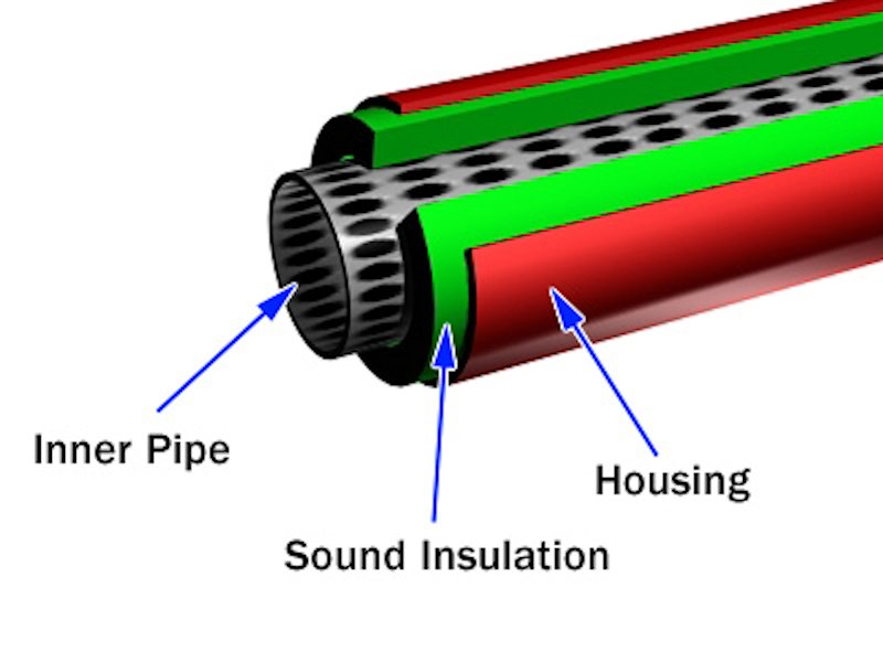

Cependant, il est probable que le fait d’ajouter de la laine d’acier inox ou de la laine en fibre de verre ou silicate de calcium entre les tubes mitraillette et la carcasse du silencieux permettrait d’absorber le bruit.A suivre …

On y croit, on y croit 😀23 avril 2016 à 9h37 #145540J’ai ressorti du fond de mon garage mon échappement acheté il y a des années dans une de nos boutique bien connue…Verdict avant ouverture:
Echappement marqué “Made in France” de marque ASG E/7 les autres chiffres dessus sont illisibles.
Comme quoi, nous avons souvent le reflex a croire que nos revendeurs nous vendent systématiquement du Made in China.
23 avril 2016 à 17h12 #145542rectification du marquage, je me suis trompé… désolé.
ASG E/10

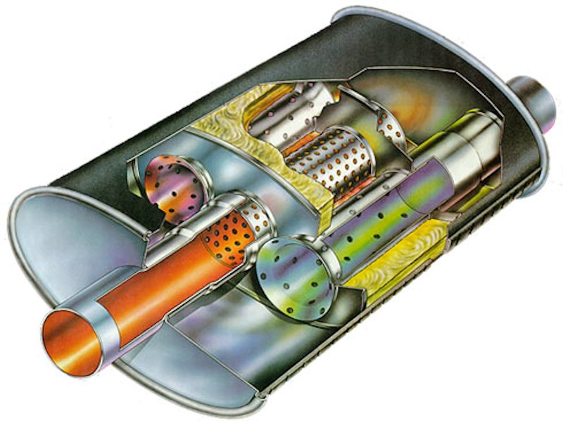

Bonjour,Effectivement, la Sté ASG existe toujours …
Pour revenir sur notre silencieux d’échappement, celui qui était cylindrique devait être plus bruyant que celui qui est ovale.
Modèle cylindrique

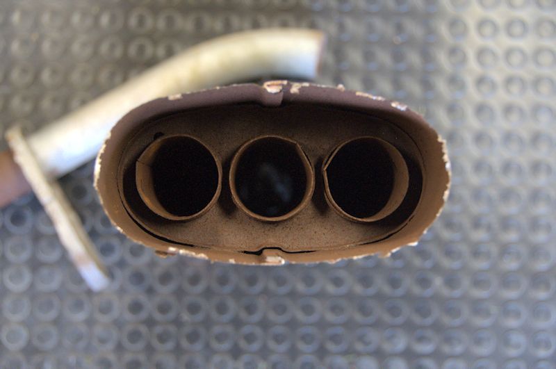

ATTENTION ! Ce n’est qu’un exemple de pot cylindrique montrant que le flux passe uniquement dans 1 seul tube mitraillette. Ce modèle est donc le moins silencieux.
Si vous avez en stock un vieux silencieux cylindrique, je suis preneur pour autopsie ! 😉Modèle ovale
Ici, on peut voir nos 3 tubes mitraillette. Le flux arrive dans le tube central, passe ensuite au travers du tube de gauche pour terminer son parcours par le tube de droite. Ce cheminement permet une reduction du bruit.

Bon, et bien là, on comprend bien le mode de fonctionnement. Merci pour ces explications et ces vues éclatées… Merci Christophe!
Donc, la laine de roche se met où? Là ou il y a les 3 tubes mitraillette qui sont côté à côté ou il faut en mettre partout?26 avril 2016 à 18h47 #145582
Bonsoir Laurent,La laine de roche se met dans le compartiment des tubes mitraillette.
