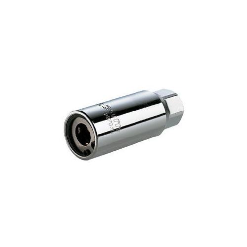

                      je vais faire fraiser le siège afin d’en remettre un neuf.Le hic est que le bloc doit passer sur la machine et il faudrait que j’enlève mes tiges filetées de la culasse et j’ai peur d’en casser une quelle est la meilleure méthode?
                      #97764
                        La meilleure façon pour enlever les goujons, est d’utiliser une dégoujonneuse à rouleaux. Mais, il y a peu de risque de cassé un goujon de culasse au démontage. 😉
                        #97765
                        benton
                          Merci christophe pour ce conseil je ne connaissais pas l’existence de cet outil.

                            #97773
                              Si la fêlure contourne le siège rapporté, inutile de faire la dépense. Le motoriste te donnera son avis de spécialiste.
                              Sinon pour enlever les gougeons, place un écrou et un contre écrou, serre-les l’un contre l’autre et utilise celui du dessous pour dévisser (celui du dessus pour visser 😉 ) un petit cout sec de marteau sur la tige avant de dévisser. Si c’est dur en cours de dévissage, revenir en arrière et dévisser de nouveau. Un bonne rasade de dégrippant qq jours avant. Pour les plus récalcitrants, un petit coup de chauffe !
                              Normalement on mets des gougeons neufs à chaque remontage.
                              #97780
                                Re,
                                Juste pour revenir sur la dégoujonneuse, l’avantage est que l’on peut la positionner à raz du bloc-cylindre, donc, moins de risque de casse.
                                Le système de Michel reste bien évidement très pratique et facile à mettre en oeuvre lorsque l’on a pas l’outil en question. 😉
                                Pour le remplacement des goujons par des “NEUFs”, je suis tout à fait d’accord … MAIS … A condition d’acheter de la bonne qualité !!! Sinon, gare à la casse ! 😉
