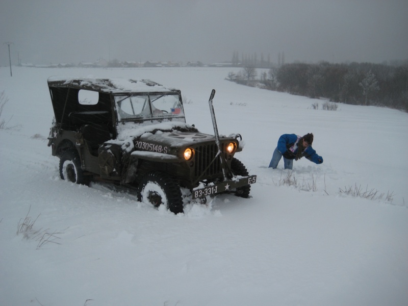

                          Pour avoir pas mal rouléé dans la neige avec la jeep, j ai remarqué que où je passais avec ma jeep, celui qui passe au meme endroit avec les chaines, y reste planté.
                          La cause, les chaines creusent la neige et du coup creusent plus vite que la jeep n ‘avance et cette dernière finit par poser sur ses lamiers de suspension et là.. c ‘est foutu..
                          Perso, la jeep sans chaines , ça passe bien, quand elle ne passe plus, c est qu elle est posée sur les ponts ou lamiers de suspension, et là, mème des chaines n’y feront rien, pire mème…
                          Les chaines, que sur de la glace ou verglas..
                          là, c est posé et foutu….
                          Oui je sais YC, quand c est pas dans les sables mouvants, c est dans la neige, mais tu sais, mon antivol fonctionne bien..Et la clef de mon antivol, tu n en a pas des comme ça, elle se perd pas, elle s ‘appelle REO deuce m 35
                          là, verglas + neige sur Bastogne= no problème
                          Toujours Bastogne, derrière le scout car du copain qui ouvrait la route en faisant chasse -neige..
                          toujours bastogne , dans les chemins de champs, (neige dammée= verglas + neige fraiche..
                          Là, ça frotte sous les ponts et les lames de suspension, les roues ne touchent pas le sol en dessous mais posent sur une couche de neige, c est limite mais ça passe…

                              Cela dépends du chemin sur lequel tu te trouves. Passage en force, si tu dois bloquer, tu y restera tot ou tard mais plus loin que si tu y étais allé doucement..
                              Si doucement, des que ça bloque, tu peux revenir en arrière..
                              passage en force= danger, tu ne vois pas ce qu’il y a sous la neige, roc, tronc, trou, fossé ect..
                              le passage en force juste pour passer un obstacle entre deux chemin de passage.. et toujours y aller mini avec deux vehicule, l un pouvant dégager le deuxième en cas de difficulté..
                              Pas de chaine sur la neige, juste sur glace et encore!
                              une pelle pliante au cas ou, une corde..Car de toutes façons, à Bastogne il y a du monde, des vehicules et du passage..
                              Donc a part si tu vas t aventurer dans les champs immaculés de neige ou bois, jeep normale et rien de spécial. 😉
