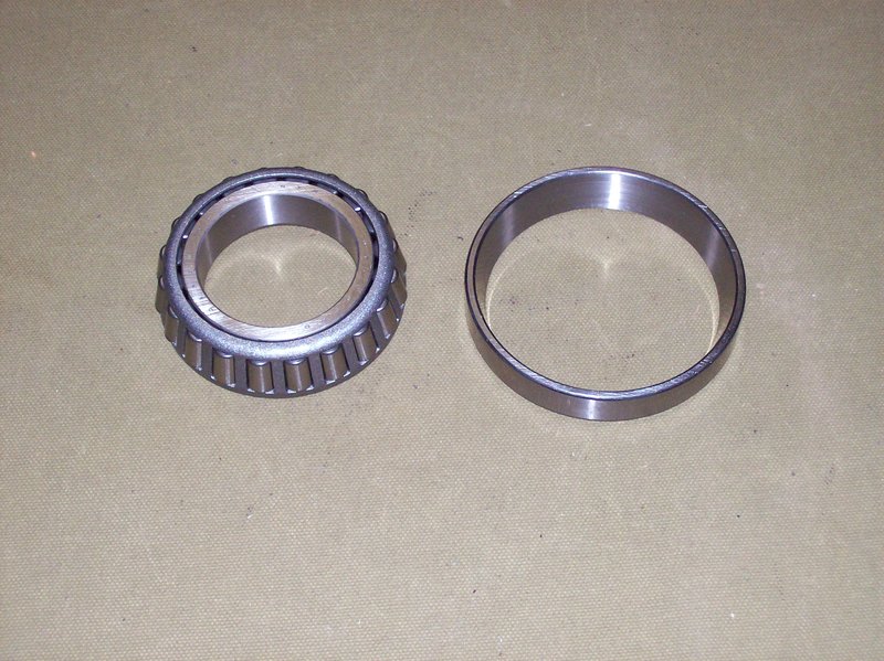

TIMKEN 18590 + 18520
Ne pas oublier d’utiliser de bonnes bourrages a doubles lèvres aussi 😉
Si ça peut couter au moins ……. 😀 Autrement c’est mieux d’acheter du répro commun 😉

Je voudrais savoir si la graisse marine en bombe est d’assez bonne qualité pour mettre dans les roulements de roue ou vaut il mieux mettre de la bonne vieille graisse mecanique?
DENIS
Graisse en bombe = graisse diluée, de là a dire que c’est pas bon , je ne le dirais pas car j’utilise sur ma chaine de vélo de la graisse en bombe pour moto, mais pour garnir des boitiers de roues, je pense que c’est plus chère que la bonne graisse pour engrenage vendue au kilo. De plus, tu pourra la diluer pour garnir les bols avants et le boitier de direction.
