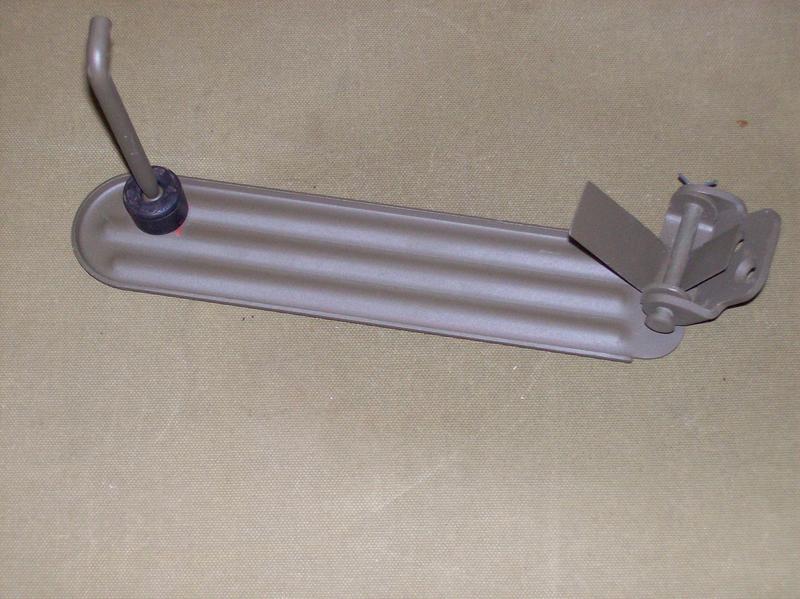

        #87122
          Re,
          Voici une photo de la pédale d’accélérateur avec son ressort : 😉
          On ne peut pas faire plus simple ! Mais ATTENTION ! Il y a ressort et … ressort chez nos revendeurs 😀 Ce n’est pas juste un bout de tôle plié !

              seb-81
                D’après la photo de Yellow-corner, la lame ressort a l’air d’être libre, c’est à dire pas fixée. Elle tiens en place quand la pédale est mise en place sur la caisse car les deux “pattes” du ressorts appuient sur le plancher où elle est vissée et sur la pédale, l’axe de pivotement de celle-ci empêche le ressort de partir.
                Pour faire un ressort, il faut une lame ressort (qui a une certaine élasticité) et le matériel adéquat pour la plier, sinon elle va revenir en position :-D, c’est le rôle d’un ressort, revenir à son état d’origine. Si on prend une tôle normale, elle va faire ressort pendant un certain temps, peut-être une dizaine de fois suivant l’épaisseur de la tôle mais il faudra appuyer fort sur l’accélérateur pour finalement ne plus pouvoir l’utiliser.

                        #87276
                          Pour répondre à la première question, ce ressort n’est pas fixé, ni soudé. Il est libre tel que vous le voyez sur la photo. Une fois la pédale en place, il ne peut de toute façon pas s’échapper.
                          Concernant la fabrication de ce ressort, il est préférable d’en acheter un car ce n’est pas une simple tôle d’acier ! 😉
                          Pour les autres, je suis surpris que vous n’ayez pas ce ressort sous votre pédale d’accélérateur ! C’est quand même bien pratique pour la stabilisation de la pédale ! 😀
                          Aie aie aie ! Je plains vos pauvres Jeeps ! 😛 😛 😛

                            #87291
                            seb-81
                              A 1,83 € HT chez JV, comme le dit mimienjeep, pas la peine de se casser la tête à essayer d’en faire une.
                              Ce type d’acier ne doit pas courir les rues et après il faut appliquer un effort supérieur à la limite élastique qui permettra de déformer la pièce et inférieur à la limite plastique sinon la pièce va casser.
                              Donc :
                              1) il faut trouver la tôle (ils ne doivent pas faire dans le détail),
                              2) découper la tôle (il va falloir trouver les bonnes côtes),
                              3) plier la tôle avec une plieuse (ça ne se cache pas sous le coude),
                              4) ne pas casser la pièce.
                              seb
