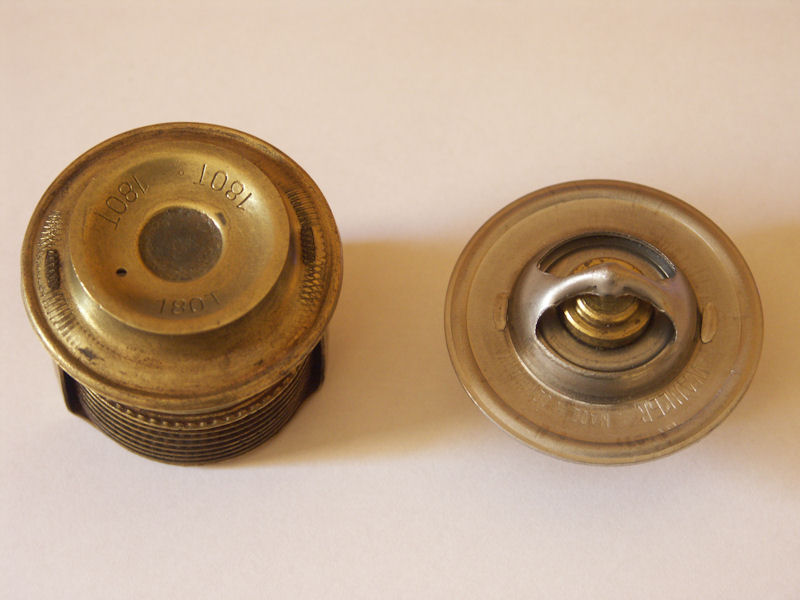

Bonjour Landais52,Mais où as-tu vu une photo avec le calorstat sur ce post ?
Sinon, oui, il existe plusieurs modèle de calorstat et le modèle vendu aujourd’hui ne ressemble pas du tout à celui d’origine !
Je ferai une photo pour vous montrer.

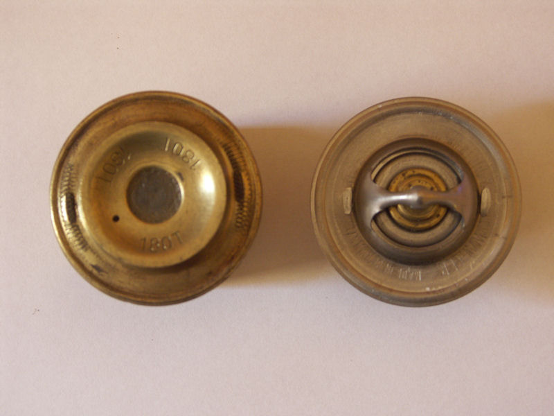

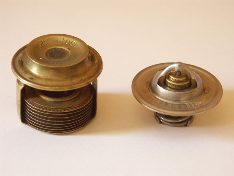

Bonjour Landais52,Voici des photos de calorstats. A gauche, le modèle original, à droite un modèle actuel.
On voit bien la différence ! Pour info, ils sont dans le sens de montage dans la pipe 😉
