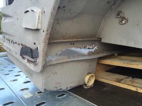

11 octobre 2016 à 19h15 #14725711 octobre 2016 à 19h50 #147258Sacrément attaquée la caisse!

12 octobre 2016 à 4h59 #147260Bonjour FAHRSCHULE,
En effet, la caisse a beaucoup de mal…
Il y a beaucoup de boulot, donc, beaucoup de € si c’est refait par un pro…
C’est là que se pose la question de refaire ou de changer 😕
Je sais que pour la mienne, qui était beaucoup moins malade (mais qui était une ACM 2 de 1944, caisse matching avec le châssis GPW) ça m’est revenu à 1750€ en fait maison… (location compresseur, sableuse, sable, pièces de carrosserie, toles découpées aux côtes, outils, barres d’étain, etc…)… sans compter les centaines d’heures passées dessus…
Au bilan, ça n’aurait pas été une GPW matching, j’aurais changé la caisse…
Il faut demander un devis et faire le calcul…
Quoi qu’il en soit, bon courage pour ta réno… 😀 😀 😀12 octobre 2016 à 17h54 #147266Salut voisin,
Pour avoir procédé de la même façon (plus par manque de compétences que par manque de temps 😳 ), ta caisse est largement récupérable : elle a les symptômes habituelles plus ou moins accentués
Au niveau budget, compare le coût des panneaux à changer (sachant que certaines parties ne sont pas à changer mais à réparer) + ce que va te facturer le carrossier par rapport à une caisse made in Malaysia : à mon avis tu t’en sortiras et en plus tu auras l’immense satisfaction d’avoir sauver ta caisse 😉

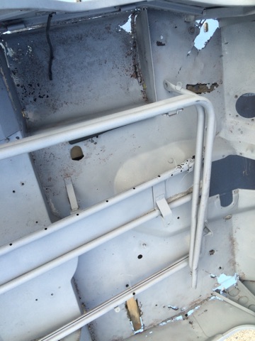

Allez courage, on va leur montrer comment on reconstruit nos Jeep en Haute-Garonne 😀 :hammer:12 octobre 2016 à 19h23 #147267C ‘est clair elle est loin d’être pourri cette jeep!!!!!, c’est pas un peut de dentelle qui vas t’arrêter Didier!!!!!!!
point critique corrodé classique sur une jeep d ‘origine , les Omegas, les reposes pieds , le plancher , coffre a reservoir ..
la structure principale et la… et pas plier en deux!!!donc tu peut y aller !!!!!
largement récuperable avec un peut de matos de base …Sauve moi donc cette caisse de jeep Originale plutôt que me foutre une caisse en boite de Ron-ron recyclé!!!! comme c’est la mode en ce moment!!!!!! 😉 😉 😉 😉 😉

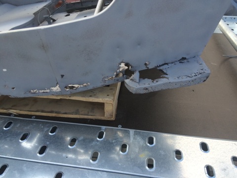

1 février 2017 à 13h17 #148043La restau continue, heu chez le carrossier 😀
Suite au changement du panneau AV extérieur et du renfort intérieur.
Pouvez-vous me dire où se situent les soudures de fixation du renfort sur la caisse, le panneau et le tablier AV? Merci à vous.

1 février 2017 à 18h48 #148051Allez, on suit ça…
Elle va être toute “presque neuve” après quelques découpes et soudures de nouvelles portions…
On attend la suite…

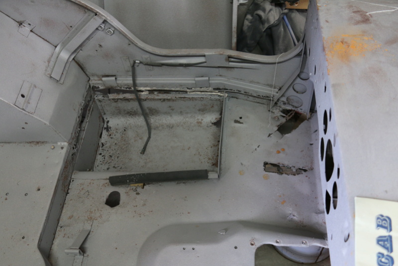

Courage !13 février 2017 à 19h50 #14812313 février 2017 à 19h54 #14812414 février 2017 à 6h23 #148125Très beau travail FAHRSCHULE.
Petite question, as tu remis du bois dans tes omégas ou sont ils restés creux ?
Bon courage à toi…14 février 2017 à 8h00 #148126Bonjour,
