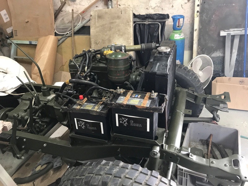

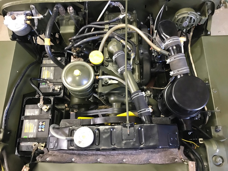

17 septembre 2017 à 16h21 #150000Bonjour à tous
Après avoir mis en place les doubles commandes,Prêt pour l’essai moteur. La vidéo n’est vraiment pas bonne mais le son laisse quelques émotions… 6 ans après !

Bonjour Didier,Beau travail ! Je vois que tu avances … Bientôt un larguage avec les lampes CH 70 ! 😉
Amicalement
18 septembre 2017 à 12h50 #150007Alors là, je veux bien mais je veux être au volant pour la descente ! Ha ha ha 😆 😆
