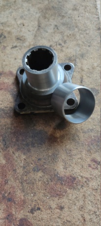

      Pour Christophe, ce sont bien des joints à double lèvres que j’ai monté.

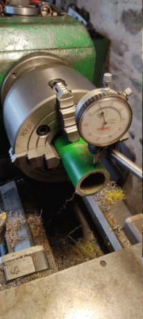

      J’ai trouvé dans mes CPS un tube qui est suffisament épais pour surfacer et aléser.
      J’en coupe un morceau et je le met dans le mandrin 4 mors.
      Il est peint mais je le règle correctement dans les mors, pour éviter tout balourd parasite.
      [ Edité par Tyros le 1/9/2022 13:29 ]

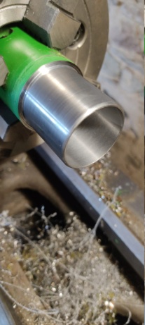

      TyrosTyros
        usinage intérieur et extérieur du tube.
        J’ai oublié de photographier la partie tronçonnage, en même temps c’est une opération délicate sur le tour…

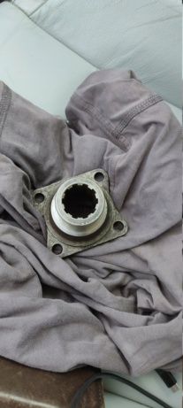

          Voici la pièce prête à être chauffée au décapeur thermique et enfoncée à la presse:
          #162590

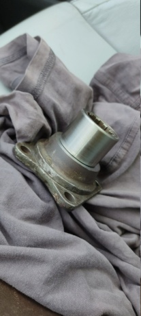

          TyrosTyros
            comme indiqué, une chauffe au décapeur thermique en essayant de ne pas changer la couleur du métal, et ça rentre tout seul sous la presse.
            Les photos du résultat:

              #162598
              TyrosTyros
                Bonsoir System,
                Ce n’est pas un opération compliquée, ce qui l’est c’est de prendre correctement la chape dans le tour.
                Pour les méthodes simples que je connais, c’est d’utiliser l’arbre de boite comme j’ai fait.
                Ou de faire une pièce martyr:
                Soit rentrée un peu en force dans les cannelures,
                soit qui reprend les 4 perçages de la chape.
                Et la pièce martyr prise dans le mandrin 4 mors.
                On peut utiliser un mandrin avec 3 mors doux, mais je trouve que c’est moins précis.
                A la fraiseuse, on bride la chape sur la table, et on la reprend avec une tête à aléser, une fois bien centrée au dessus.
                Voilou 😉
