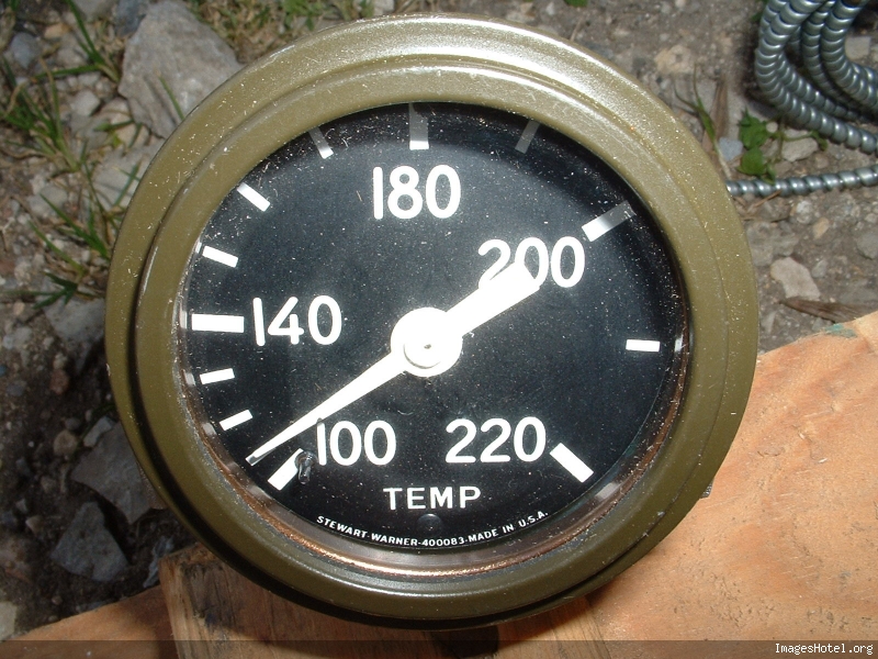

      Ma question concerne les mano en °F, pour les Willys (si je ne dis pas de c….es, les Ford ont des mano estampillés Stewart, donc plus facilement identifiables).
      J’imagine que certains d’entre vous y ont été confrontés 😕 .
      Pour ma part, j’ai dû mal à voir la différence :-o. Il me semble que le “contour” est légèrement différent, est ce exact ?
      Et l’épaisseur (côté entre la vitre et le flexible) diffère t-elle ?
      Sinon, avez vous d’autres moyens de les identifier 😕 ?
      #141723
      jean-mariejean-marie
        Ford utilise des Stewart – Warner, le capillaire est entouré d’un ressort plat à spires jointives ET les 30 premiers cm sont gainés de “toile” le capillaire mesure environ 60 cm. Les jauges SW qui ont un capillaire de environ 1 mètre ne sont pas pour la jeep.
        Le couvercle est serti sur le boitier, les couvercles type “pot de peinture ” sont early mais je pense uniquement willys.
        Suivant les années les aiguilles diffèrent également.
        les Autolite pour willys ont le capillaire entouré d’un ressort à spires écartées, pas de protection toilée. pour les autres détails willys il faudra demander à William 😛
