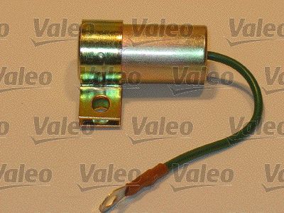

Re,On avait discuté de celui-ci :
Valéo 607453
Restriction du fabricant : DUCELLIER
Condenseur-capacité : 0,27 µF
Diamètre : 17 mm
Longueur : 37,4 mm
Remarque : C’est bon également en 0,27 µF ! 😉
