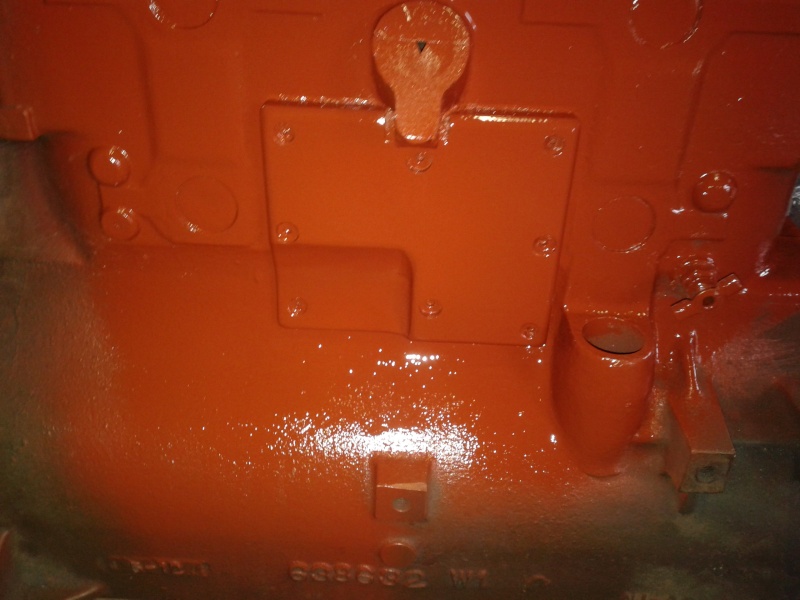

      une méthode pour sauver nos bloc moteur fissuré sans soudure a l-arc par la mise en place d’une pièce alu ajustée avec étanchéité par un plan de joint.
      http://www.servimg.com/view/19437686/4
      http://i86.servimg.com/u/f86/19/43/76/86/photo-10.jpg

        Bonjour , désolé mais je ne comprend pas bien tes photos , ni ton explication , peux tu éclairer ma Lanterne ? Merci .

          c’est une méthode bien connue PMK c’est un pansement
          tu visse une tôle un peux plus grande que ta fissure sur ton bloque tu met un joint entre les deux et hop c’est magique plus de fuite 😉 c’est une méthode fiable mais qu’on oublie souvent on préfère s’e****rdé a essayé de ressoudé

            c’est une pièce en alu usinée a la forme du bloc et ajustée avec precision type plan de joint, c’est fiable comme dit ripper 77 et moins galère que la soudure. Remarque sur la pièce l’usinage du passage du démarreur.

                Pour répondre a boudinot, la pièce en alu c’est moi qui là usinée, et l’ajustage également compter 2 a 4 heurs d’usinage, et 8 heures d’ajustage.
