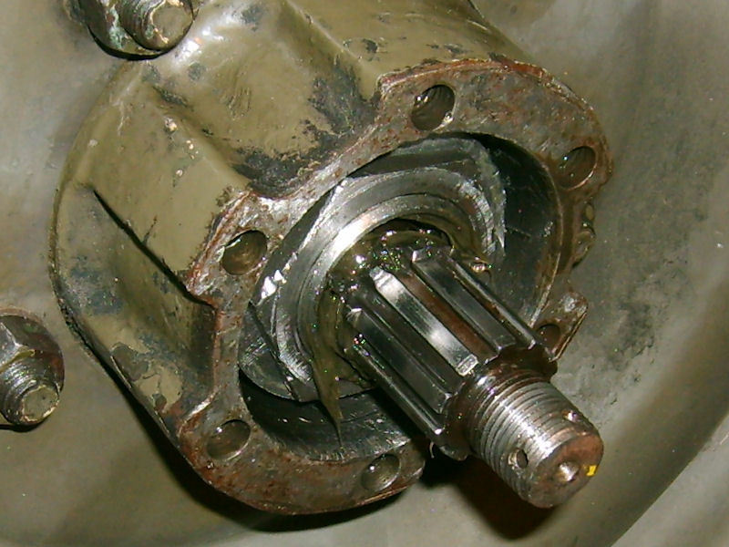

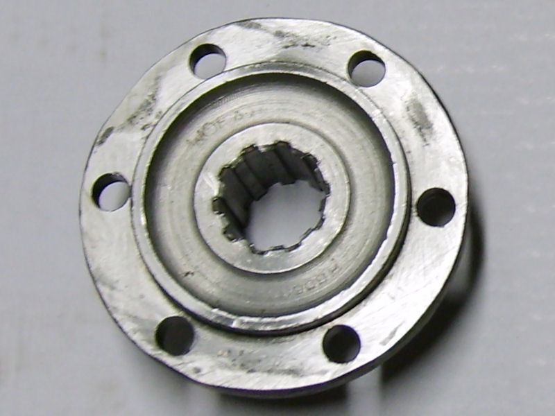

      Peux-tu faire une photo de :
      – La partie intérieure du flasque d’entrainement,
      – L’extrémité de ton joint de cardan.

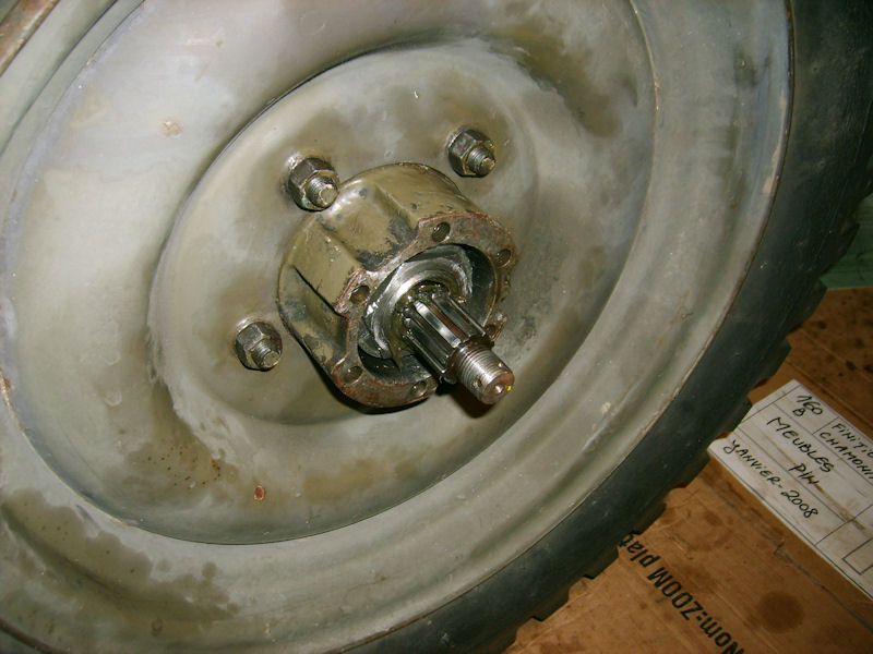

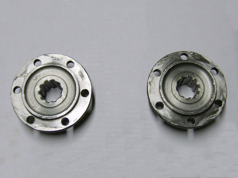

                Voici les photos de Didier ! Enfin, celles de ses pièces ! 😉
