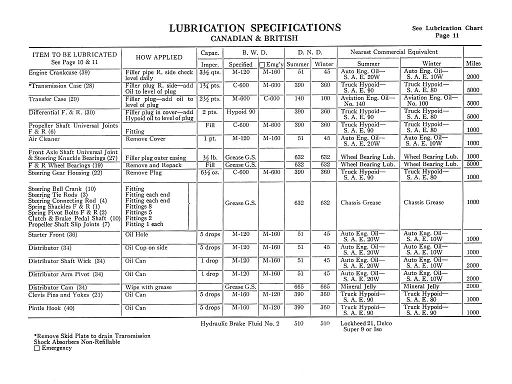

                                  Dans le tableau “Lubrification specifications – Canadian & Brithish”, (imperial) à la ligne N° 2, pour la “Transmission Case” on donne une contenance de 1 ¾ pts. Sachant que :
                                  • 1 pts UK = 0,568 Litre, la contenance de la BV serait donc de 0,994 Litre.
                                  Tableau “Lubrification specifications – Canadian & Brithish”

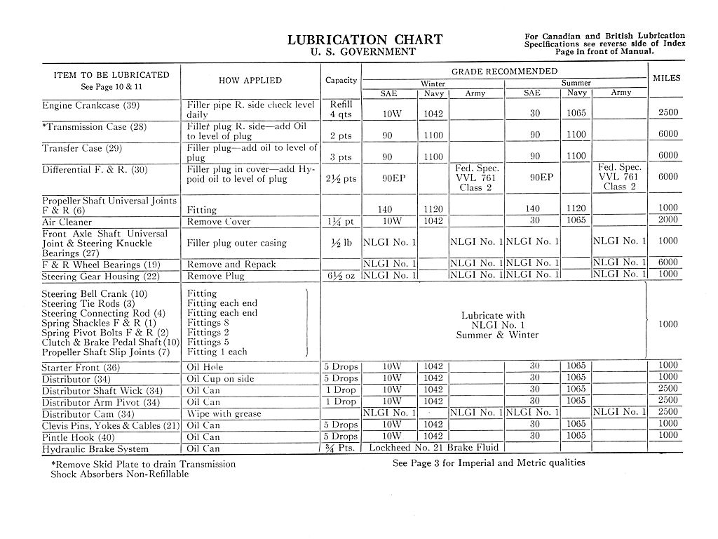

                                  Dans le tableau “Lubrification Chart – U. S. Government”, (U . S.) à la ligne N° 2, pour la “Transmission Case” on donne une contenance de 2 pts. Sachant que :
                                  • 1 pts US = 0,473 Litre, la contenance de la BV serait donc de 0,946 Litre.
                                  Tableau “Lubrification Chart – U. S. Government”

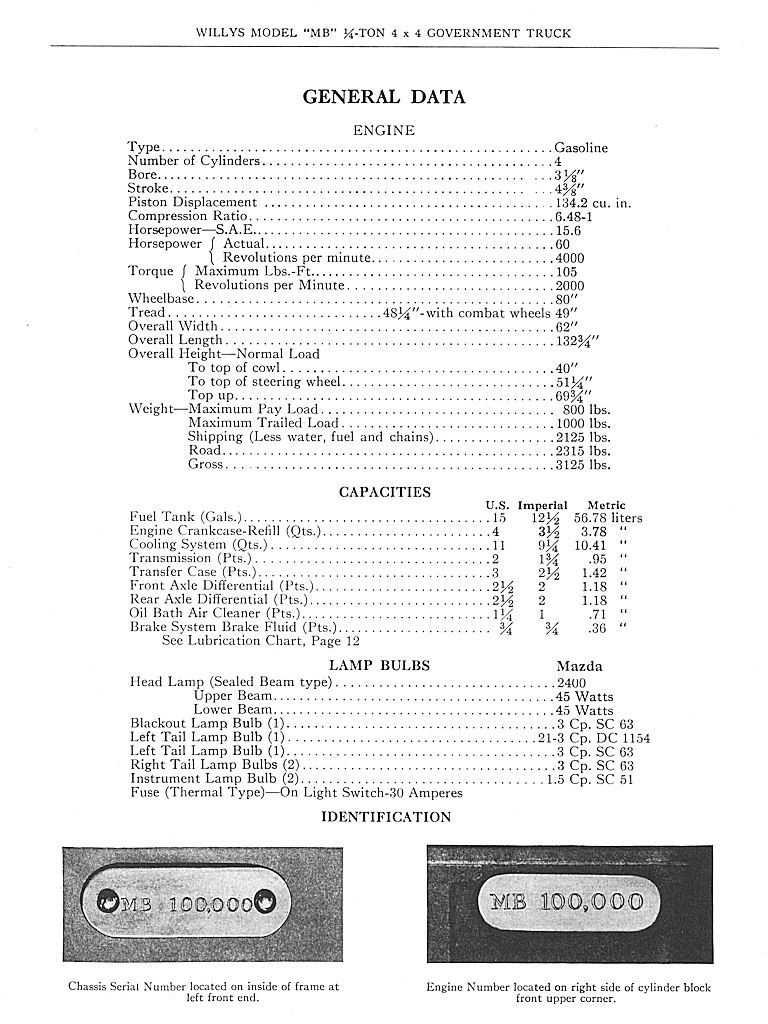

                                  Plus loin, en parcourant le TM, un autre tableau intéressant, le “General Data” avec les correspondances U. S. – Imperial – Metric où l’on peut voir, pour la contenance en huile de la “Transmission Case”, que :
                                  • Transmission : 2 US pts – 1 ¾ UK pts – 0,95 L
                                  Tableau “General Data”
                                  Ce dernier tableau est d’ailleurs présent dans le fameux livre d’Emile Becker et Guy Dentzer : JEEP Batam – Willys – Ford plus connu sous le nom : “Le BECKER” en page 32 et 43 !
