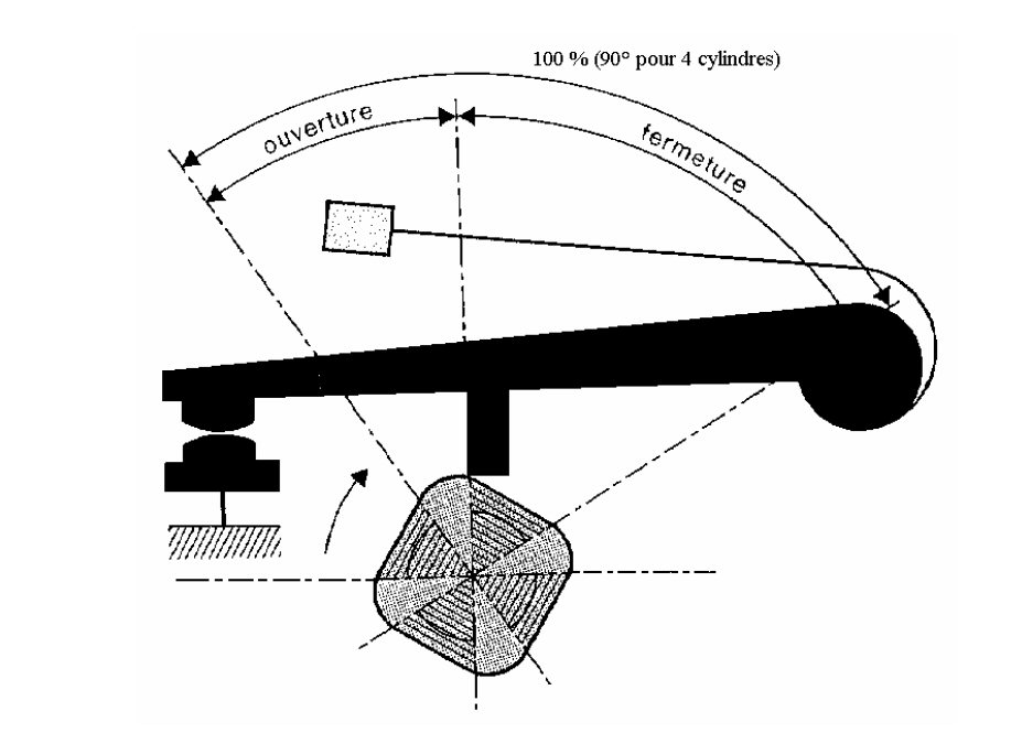

3 janvier 2008 à 13h07 #49650Encore moi ! 😀
Juste une autre information pour ceux qui se poseraient la question : “C’est quoi l’angle de came ?”
C’est l’angle durant lequel les contacts du rupteur sont FERMES. (c’est à dire en contact) Il est exprimé en degrés ou en pourcentage de Dwell.
Voici un petit croquis explicatif :
Yellow-corner.
