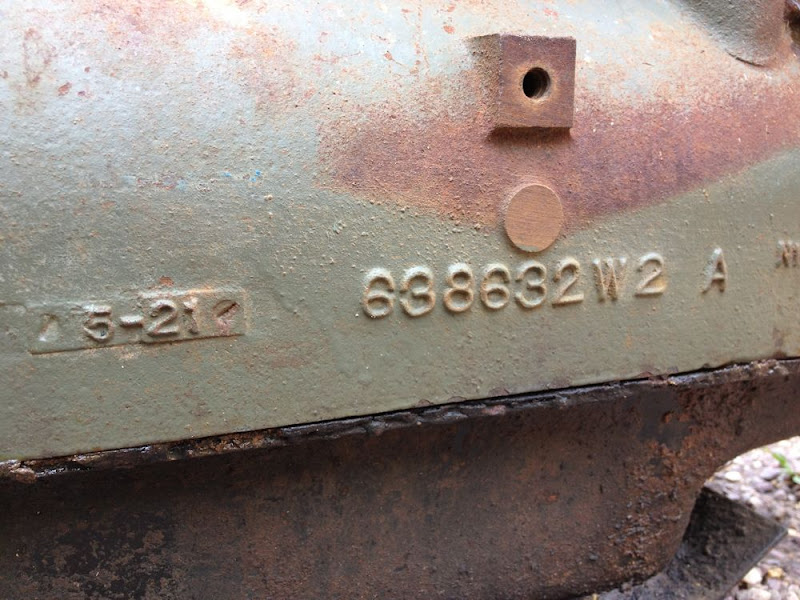

Bjr, je découvre votre forum.
Je suis au TOGO et j’ai acheté une jeep. Je cherche à savoir son origine.
plaque mécano: ERGM LAMALTOURNEE 26 10 1966. 12V MB
Moteur marqué Wyllis sur le dessus (à priori moteur de 1943)
Ma jeep est une wyllis ou une Hotchkiss? LAMALT a fait des wyllis? je me dde si ce n’est pas un assemblage avec de spièces Fr + US?
Je serai ravi d’avoir vos avis. Merci 😕19 juin 2013 à 22h20 #132129Bonjour,

j’essaye de comprendre le tuto pour mettre des images. A+ et merci21 juin 2013 à 9h39 #132163bonjour t’as deja le filtre a air du bon coté pour dire que c’est une vielle 6V ou 12 V d’origine apres Willys ford ou M201 on saura pas bien dire sans photo
Pour ton moteur la culasse n’est pas que le moteur il faudrait que tu puisses donner les numero sur le bloc coté droit en bas sur le bombé du bloc avant le bas carter…selon Pierrot te confirmera la date de coulé et tout le toutime
et ca c’est facile a voir y a qu’a se baisser….(mais c’est ca qu’est difficile….) 😛Y a ceux qui causent, y a ceux qui font.....
21 juin 2013 à 16h19 #132169oui voici un exemple 😉
cette série de N° se trouve en bas du bloc sous le démarreur et alternateur.
Le N° de bloc est frappé sur un fraisage oblong derrière le filtre à huile 😉
A+ 😉[ Edité par pierrot25 le 21/6/2013 18:19 ]
21 juin 2013 à 17h47 #132173Numéros trouvés
Derrière filtre à huile 11071
Bas du bloc moteur 1 2 757 80101 HWOLFNuméro chassis 0048889
Caisse deux numéro l’un en dessous d el’autre:
R169 et R22merci pour tout 😉
21 juin 2013 à 18h23 #132176c’est un moteur Hotchkiss, désolé, mais je ne peux t’en dire plus 😉 HWOF pour Hotchkiss Willys Overland France.

22 juin 2013 à 11h18 #132192bas du moteur 1-2-757-80101 HWOF
Boite: révision 5E1349 Réception 14.9.66
Moteur 11071 réception 5E 11.7.66
Numero avant droit chassis ITM0048889
Sur le chassis devant à doite 2058
Plaque soudée arrière droit interieur chassis MALT 2901122 juin 2013 à 11h39 #132193et bien c’est une reconstruction totale a priori la premiere version était en 6v puis passage ERGM
et reconstruction complete a priori ton chassis date de 1957
regarde les ponts, possible que tu es des US ou autres
en tout cas une jolie jeep avec pleins d histoiresY a ceux qui causent, y a ceux qui font.....
