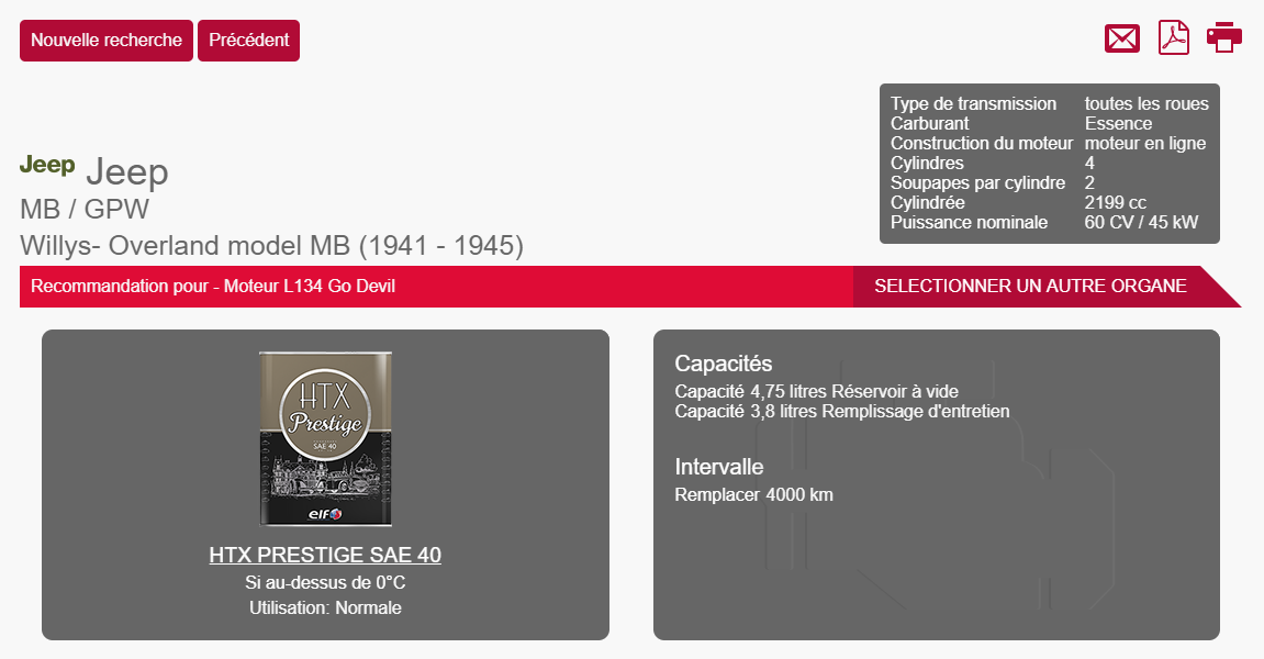

Bonjour à tous,Voici la préconisation de TOTAL pour nos Jeeps :
Ici, vous pouvez voir la SAE 40 mais aussi une 20W-50.

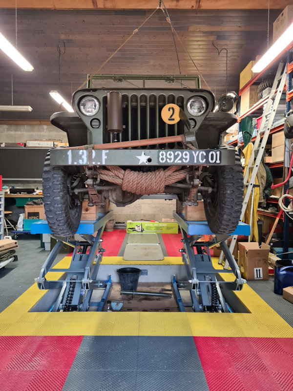

Bonjour,Aujourd’hui, autopsie de la Jeep ! Après les problèmes de chauffe que j’ai eu lors de notre balade dans le Jura, il faut en trouver la cause.
Capot ouvert, je commence pas vérifier :
– Courroie … OK
– Le niveau de LdR dans le radiateur … OK
– Le niveau d’huile dans le moteur … OKAucune trace de fuite (radiateur, durites, culasse …)
Passons aux choses sérieuses … Je vais vidanger le circuit de refroidissement afin de contrôler le bon fonctionnement du thermostat.
Pour les novices, je place un bac sous la Jeep et j’ouvre la vis de vidange du radiateur et aussi celle du bloc-cylindres.Le LdR qui en sort est propre … Comme neuf !
Je sors le thermostat pour une vérification de sa bonne ouverture. Je le mets dans une casserole d’eau que je fais chauffer … Le thermostat s’ouvre correctement et totalement.
