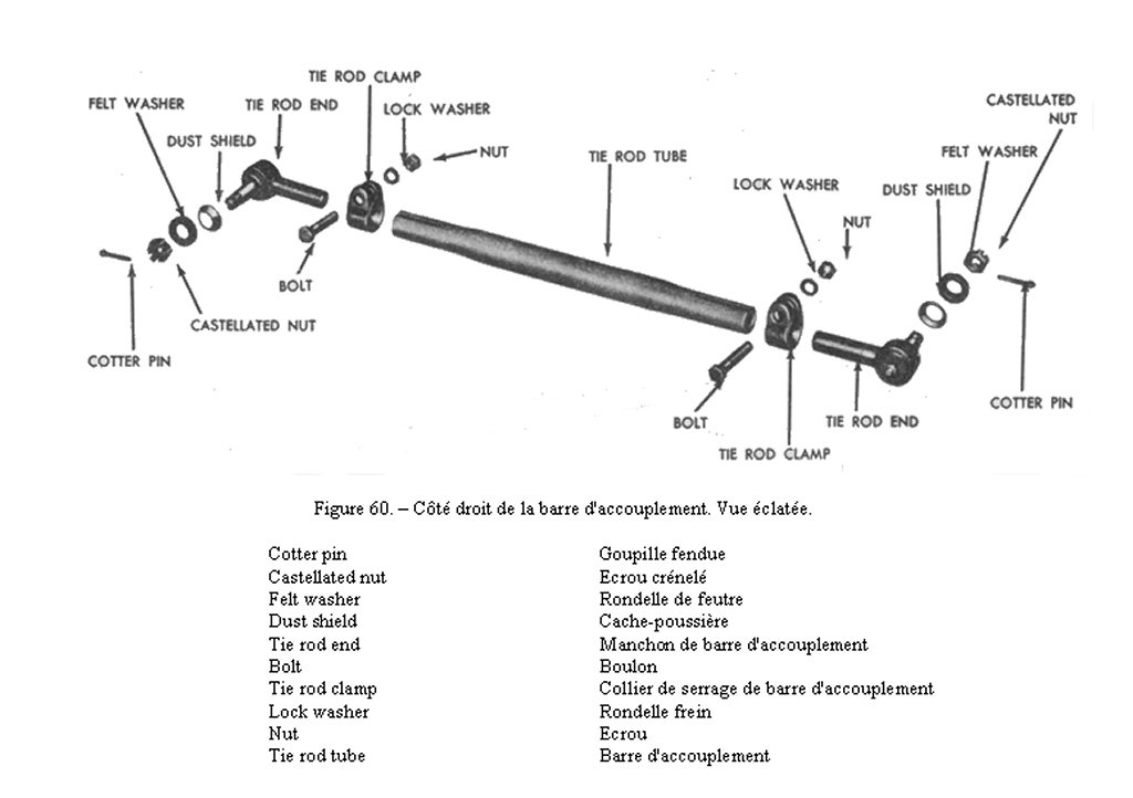

      bonjour à tous
      Exact Christophe c’est moi qui me suis trompé en disant barre de direction je voulais parler des deux barres d’accouplement qui lient le levier coudé au bras de pivot de fusée.En existe t’il également pour les deux rotules côté levier coudé?
      Salutations
      Benoît
      #49978

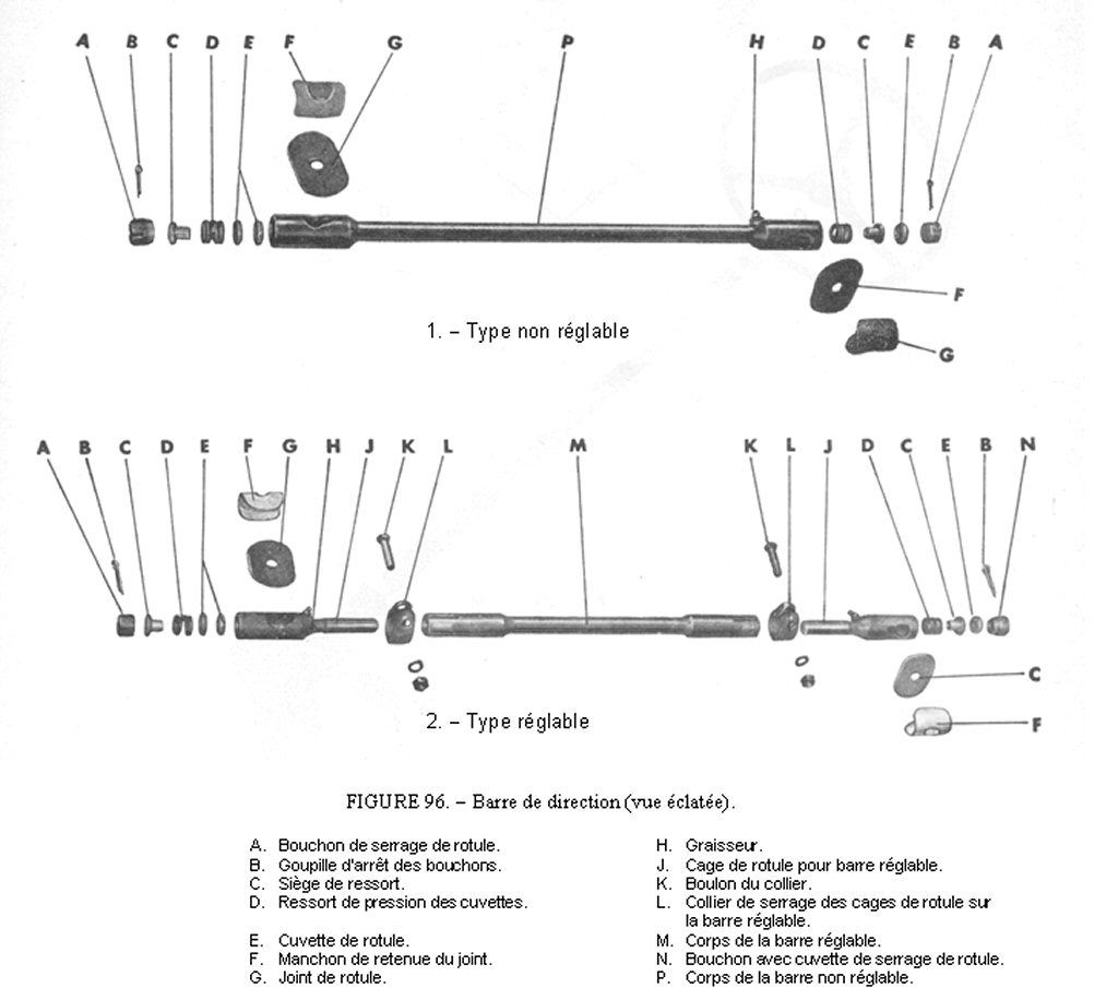

        Bonjour Benoît,
        Oui, il y en a pour les 4 rotules.
        Voir schémas :
        Et pour info, la barre de direction :

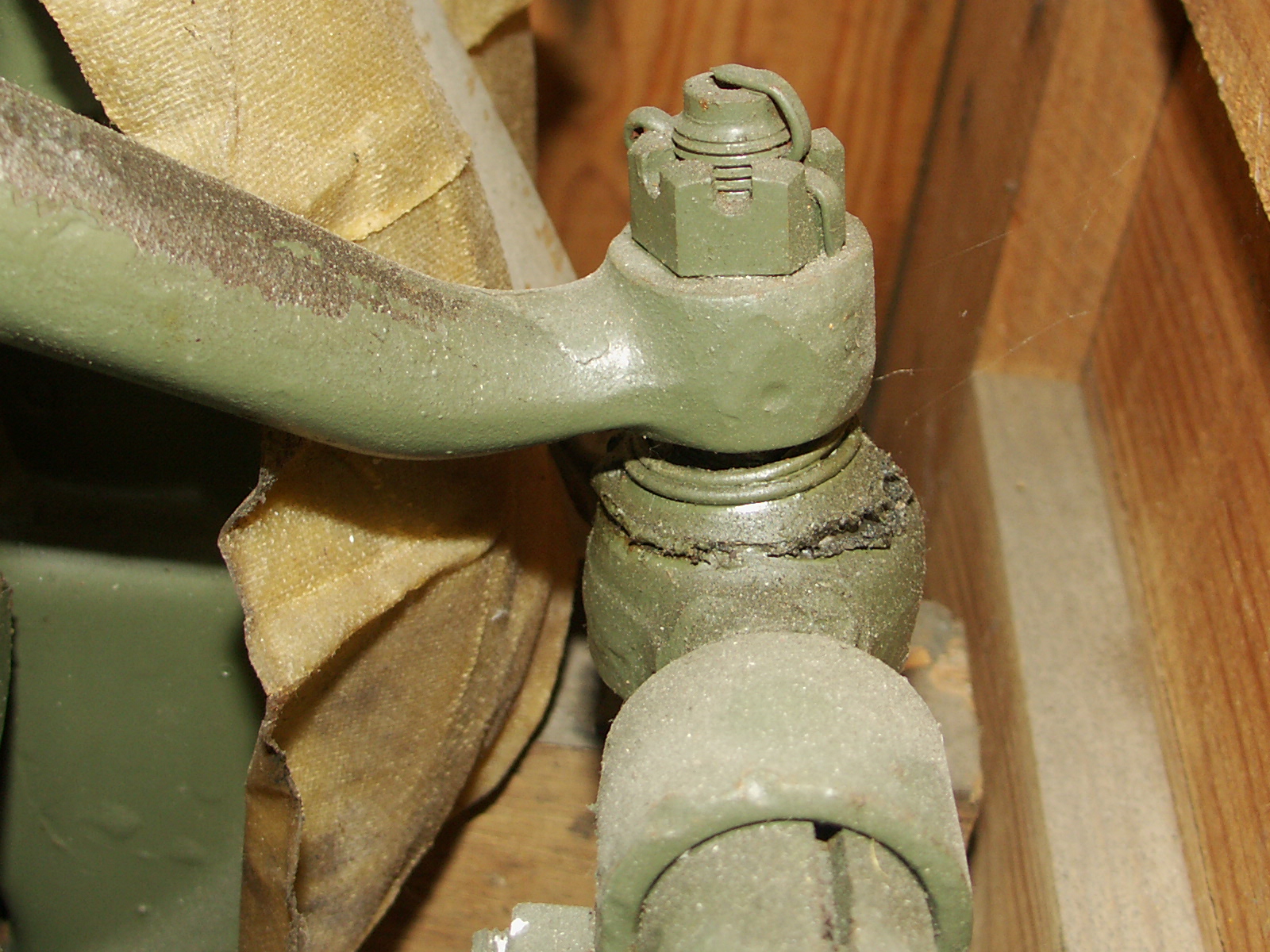

                Bonjour Benoît,
                Sur ma Jeep, j’ai monté la coupelle acier et le ressort. C’est à mon avis la solution la plus adaptée en terme de protection (tout en restant conforme au montage d’origine)
                Le problème avec la rondelle en feutre, c’est qu’elle ne presse pas assez la coupelle pour réellement avoir une bonne protection. De plus, le feutre a tendance à conserver l’humidité lorsqu’il pleut ! Mais pour la poussière, c’est efficace.
                Alors ! Que faire ?
                Pour allier l’éfficacité des deux solutions, on peut mettre la coupelle acier et son ressort en place, puis ajouter une rondelle de feutre autour du ressort. Il restera juste le problème de l’humidité ! Quoique, pour limiter ce problème, on peut utiliser de l’huile pour filtre à air.
                Une petite photo des rotules de mon pont AV de secours :
