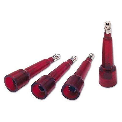

27 juillet 2025 à 19h41 #171037Bonsoir,
La version proposée par Dandep est la version simple et efficace pour voir si les étincelles se produisent bien.
Il existe de petits accessoires qui permettent cette vision tout en laissant les bougies sur la culasse. Ci joint lors d’un de mes tests sur la remise à plat du moteur j’ai utilisé des flash lazerjet de mémoire qui se clipsent sur les bougies et s allument à chaque moment d’alimentation.
On voit bien les éclairs à chaque sollicitation. C’est peu couteux et fort pratique.
27 juillet 2025 à 20h00 #171040Salut Hub, as-tu un lien pour ton jeu de guirelande ?
28 juillet 2025 à 9h34 #171050Et on peut les laisser tout le temps ?

28 juillet 2025 à 21h46 #171076bonsoir a tous . a l ‘appel de Bruno ci joint un lien parmi tant d’autre pour les petits testeurs de bougies
