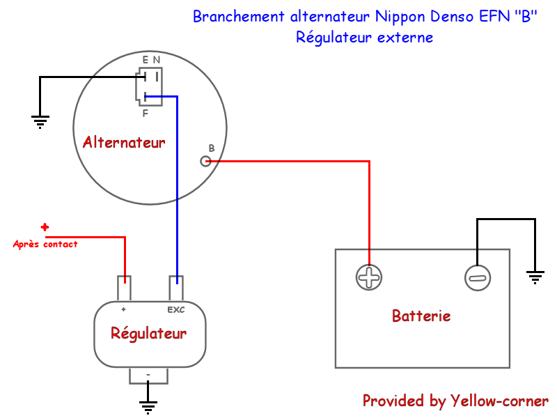

                      Voici le schéma de branchement de ton alternateur avec son régulateur. A tester !
                      Gilbert n’a pas tord, cet alternateur est très ancien et il serait peut-être préférable de le remplacer par un modèle plus récent. A voir !

                        Bravo YC, le F excitation et le E à la masse faut le savoir, j’ai eu beau chercher sur notre ami g…. j’ai pas trouvé ce modèle.
                        Donc à présent que tu as le branchement et puisque la bête est déjà installée tu peux le tester avant de le jeter 🙂 je pense que la borne N doit être la lampe témoin mais tu peux faire sans (ampoule 1 ou 2w style tableau de bord entre N et la masse qui est peut être présente sur ton tableau de bord.)le corps de ton régulateur et alternateur doivent être à une bonne masse

                          ben les gars je n’ai qu’une chose a dire,non deux,bravo et merci ça fait du bien un esprit d’equipe et de devouement,bon je vais appliquer ça des demain,le mettre a la poubelle me pose un probleme pour la fixation de l’alternateur et le changement de poulie et pis faut que je sois pret pour le 2 juin ayant encore beaucoup de remontage et de mise au point,mais encore merci pour vos reponses et ce schema impeccable!!
